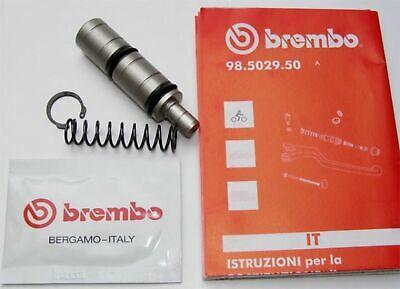

No estoy de acuerdo, por ahí si puede perder liqudo de freno, a mi me paso en una bomba brembo, al final de la salida siempre había liquido de freno donde comenta el compañero, kit de reparacion y a corrers-l400.jpg.46b6dc3927c5dfac974867b4fcf27cc1.jpg

Creo que confundes poder con deber, como ves en la foto el pistón que empuja el líquido de freno lleva dos toricas, que con el tiempo se fastidian(en el caso del compañero será defecto de fábrica), evidentemente no lo tira a chorro pero va fugando poco a poco con el uso si están defectuosas, así que SI QUE PUEDE PERDER.
