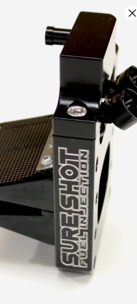

Esta pieza para las TPI permite reubicar los inyectores. Según el fabricante es como se tendría que haber hecho de serie pk con los inyectores en el cilindro en cada arranque la biela, piston y rodamientos trabajan en seco y sufren desgaste prematuro
https://www.bestdualsportbikes.com/tpi-fuel-injector-relocation-block

hace 1 hora, Kamdf dijo:
No deja de ser una copia del sistema que desarrolló GET para reposicionar los inyectores. Hay por ahí bastantes copias similares.

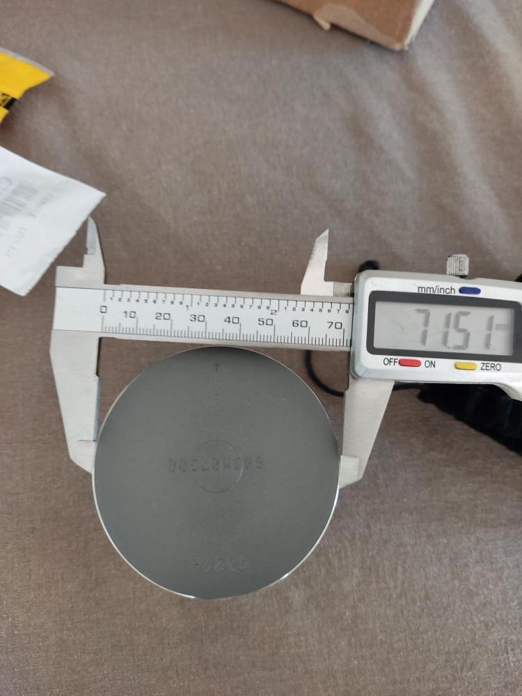

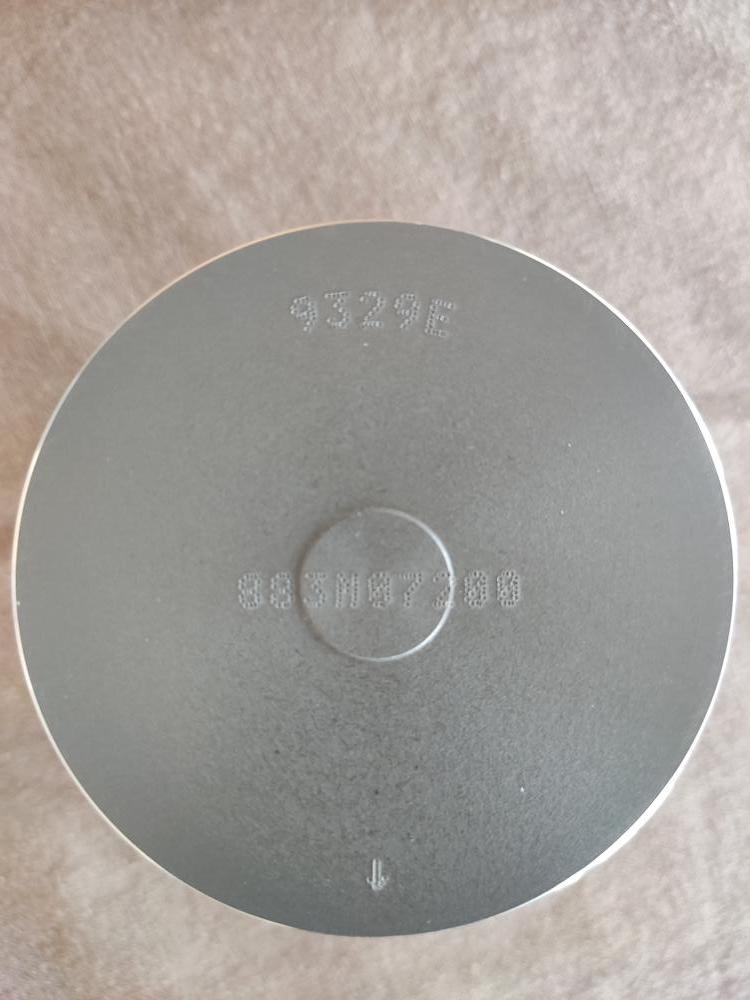

Buenas, Wiseco no facilita como otras marcas si el pistón es un A,B,C,D ... Según el tendero este es un B, pero en la web de wiseco le llaman standar... Con alguna de estas imágenes se puede deducir la medida a la que corresponde ? Gracias

Si lo está midiendo con un pie de rey es porque seguramente no tendrá ni micrómetro ni soporte. Ya no digamos alexómetro para medir el cilindro.
Es verdad que en la web de Wiseco sólo aparece una referencia para este motor y lo denominan STD (Standar)y me parece raro que no tengan pistones de sobremedida. Pero es que yo siempre he comprado Vertex.

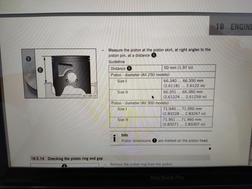

Los pistones no se miden en ese punto.
Mide en la falda, y con un micro.
Cierto, los pistones son cónicos por aquello de la dilatación de la cabeza del pistón por la temperatura, por eso la cabeza del pistón tiene menos diámetro que la falda
