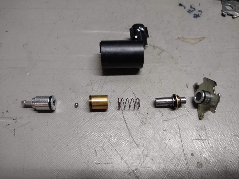

hace 3 horas, jeffke dijo:
considero abusivos ni escandalosos. 117 iva incl la bomba, que KTM garantiza 80h.
https://www.amazon.es/Scooter-Dellorto-Peugeot-Speedfight-Vivacity/dp/B078G7YGQ8
La misma bomba que montan las tpi,además teniendo en cuenta lo simple que es la bomba,el precio de ktm si es algo abusivo.48429480_10157329869444162_3660491031700307968_o.jpg.113aa5c19da1b66b275fac0878fcd27b.jpg
80 h se hacen en una temporada,y sin montar mucho.

El link que has pasado no lleva a ningún artículo.... para ver el precio de esa bomba. Tampoco veo número de serie para poder comprobar que sean realmente la misma pieza. Por favor, aportar cosas que sean papables, informaciones que se puedan contrarrestar. TODO lo que se publica a cerca de las TPI son en un 90% publicaciones que tienes que "creer". Gripajes sin fotos, la que vienen con foto, de uno que no sabes si es TPI o una KTM de carb, o que narices ha hecho el tío para reventar la moto así. Esta bomba puede parecer igual, pero no sabemos ningún dato de ella. Aquí se habla por hablar de las TPI sin ningún rigor. Y ya me cansa la verdad. Hay gente que tiene una y que están aportando datos en este post, y según ello:
Si quieres hacerles un correcto mantenimiento: 200h piston y bomba fuera. (aparte todo lo de siempre claro).
Si eres como yo, que no me creo de la misa ni la mitad, cada 2 pistones (400h) cambio de bomba. Estamos hablando de unos 10.000km.

Editado,de todas formas era esta_20190101_213648.JPG.7d406e067f0229b71bea3f9b57700ec6.JPG
hace 14 minutos, jeffke dijo:
Ktm tendrá un número de serie y Peugeot otro,las dos están fabricadas por dell'orto, es la misma, de echo es la misma que llevan las beta con engrase separado3007112308.jpg.e60e16a6cf794bc5655381bd98bec9c7.jpg

Como de momento no he desmontado de la moto mas que el escape y los plásticos laterales, no puedo decir nada acerca de si esa es, o no es la misma bomba. Pero viendo que es un solenoide, pueden haber muchas diferencias eléctricas. Se parecen, pero no es lo mismo. También comentar, que aveces online se usa la imagen de un fabricante de primera para vender una copia asiática. Cada uno que pida el que cree mejor....

A ver la bomba de aceite es muy simple y por tanto muy fiable,estas bombas solo suelen fallar cuando les falta el voltaje necesario para funcionar, y por ahí van los tiros,por eso las 19 llevan una batería más potente.
Un solenoide es fiable si su bobina esta calculada de manera sobre dimensionada para el trabajo a realizar, si el cobre empleado sea de calidad, y las conexiones fiables. Ojo, que las copias baratas chinas no tardaran en aparecer..... Luego tenemos la cuestión mecánica. ¿mil golpes del núcleo por minuto? Yo no lo se, pero voy a querer que la parte mecánica del solenoide sea robusto y de acero de calidad. No chinees copies please......
Los posibles fallos de la bomba ya me lo imagino cuales pueden ser, que estuve 8 años en una bolera llena de solenoides:
- Conexión eléctrica fallida: mal contacto en el conector, o conector a la bobina interrumpida.
- Núcleo: con rebaba de los golpes, se engancha en la bobina. Deja de producir el movimiento a la vez de la orden eléctrica.
Estaré pendiente de esta pieza. 80h que indica el fabricante me parece un poco exagerado, pero su fiabilidad lo iguala al de un pistón. Creo que sacar la bombita (solenoide) de la moto con 5000km 200h no esta demás.  Lo haré y lo desmontaré  para su análisis cuando toca.
