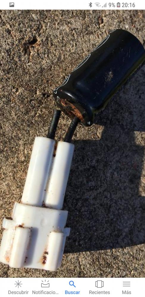

Vamos progresando.Pues muy mal te entendí yo,pero vamos que no eres responsable de lo que yo entieda.En cuanto a la beta gripada,pues si ha gripado,el diodo y condensador no vienen bien sellados hasta los modelos 2018,yo ya los cambié por si las moscas por los nuevos,en el caso de mi unidad estaban en buen estado,colgué alguna foto y todo.Pero vamos que como a mi no me gripo debía haber entrado a defender lo indefendible, acusar al propietario de no tener ni idea como hacen algunos con otras marcas.
