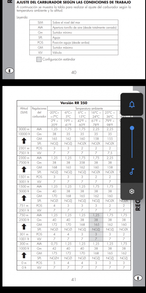

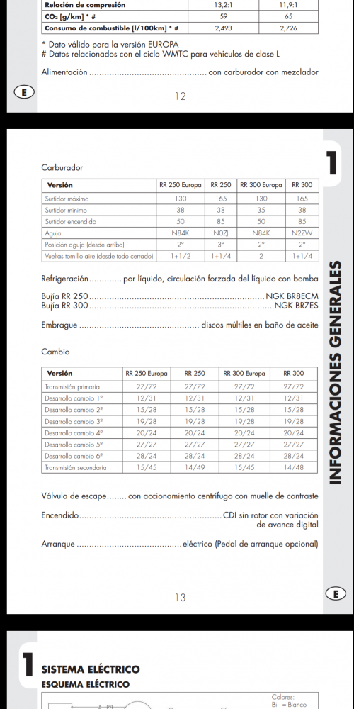

Buenas noches!
¿Qué settings de carburación lleváis en vuestras Beta? Yo tengo la 250 2019 Factory y estoy encantado.
Nada más desembalarla, le puse los settings estándar (según manual). Que venía a ser aguja en tercera posición, chiclé de baja de 38 y de alta 185. Además, tornillo de mezcla a 1 vuelta y 3/4. Estuve probándola así durante unos días y sabía que no iba del todo bien. Falla un pelín en bajas (iba gordita). Le he puesto un chiclé de 35, tensado el cable del acelerador un poquito, y quitado una vuelta a la válvula de escape. Y ahora sí que va como tiene que ir...!!! La bujía sale color café con leche??
Por cierto, echo Motul 800 a 1'5%.
Editado por JaelKTM
hace 35 minutos, Edusherco dijo:
Yo creo q llevo la de serie la válvula desde abierta a tope 2 vueltas y cuarto hacia dentro, pero la carburación creo q es 38,165,
Gracias! A ver si la gente se anima y vamos contrastando...

Busca en los manuales de la 18/19 creo recordar que vienen tablas de carburación
Si en el manual biene esa. Yo pedí el muelle q r trae la 300 por probar pero hasta agosto q iré al conce para q me cambie las juntas q me cogía presión el circuito, Le di un repaso a los tornillos parece q se corrigió pero la llevaré cuando coja vacaciones
Yo en la 125 racing 2019 probe con la carburacion especifica para la racing e iba bien pero bastante gorda y consumia mucho.
Desde Beta Trueba me recomendaron la carburacion de la 125 standar y mejoro bastante.
El manual dice 50 de baja pero mejora bastante con el 48.
Ahora llevo 45 pero quizas suba al 48 de nuevo porque aunque el tornillo de riqueza me dice que va gorda con el 48, en rendimiento va mejor con este ultimo.
De todos modos es la primera moto que tengo que tal cual sale de la caja va bien con lo de serie.
La moto va espectacularrrrrr en todos los sentidos.Hoy dan 38 grados aqui pero se madruga y a darle de 7:30 a 10.

Buenos días, Álvaro!!
En primer lugar, espero que hayas disfrutado esta mañana a pesar del calor que hace...
Gracias por tu contestación también, es muy útil saber que no soy el único al que le iba un poco gorda en bajas. Yo se la llevé al padre de Mori (José Manuel Morillo) para que la escuchara y efectivamente, iba gorda. Fue el que me recomendó usar el 35 en lugar del 38 y se notó mucho la diferencia.
¿Cómo va esa 125? Me encantaría probar una moto así...Nunca he probado ninguna 125.
Saludos!!!
