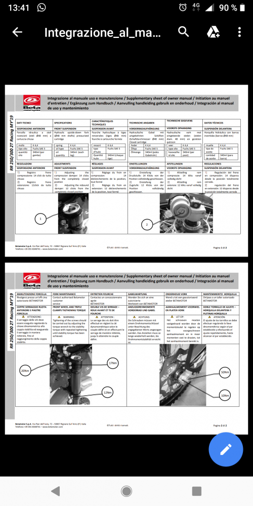

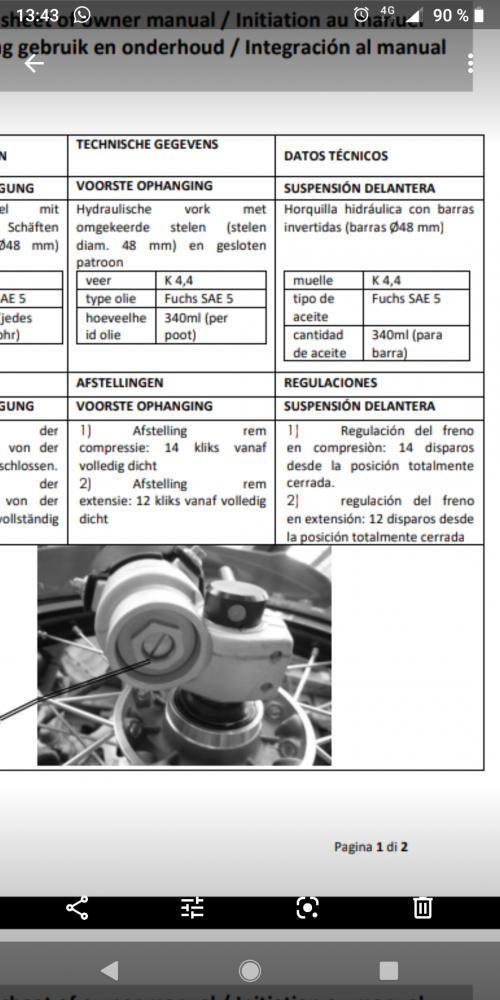

Según el manual para la horquilla de cartucho cerrado. Creo recordar que eran unos 12 clicks creo...
Yo no tengo manual especifico de esa horquilla ni reglajes especificos,me lo he ido sacando yo.
Aquí te dejo una imagen...

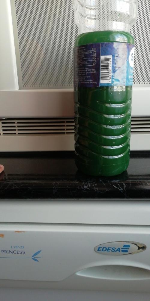

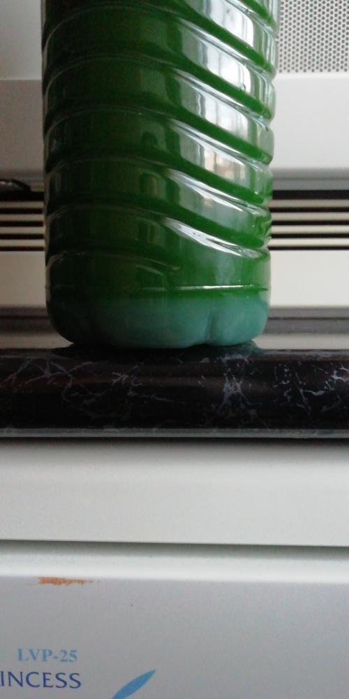

Si no te diste cuenta puede que sea otra cosa ya que el olor a podrido que sale al quitar el tapón te echa para atrás.
Si huele y mal y mirar Le quite el anticongelante y foto al sacarlo y otra en reposo
Vas a tener que ir al concesionario para que te lo solucionen, mejor si solo es la junta.
