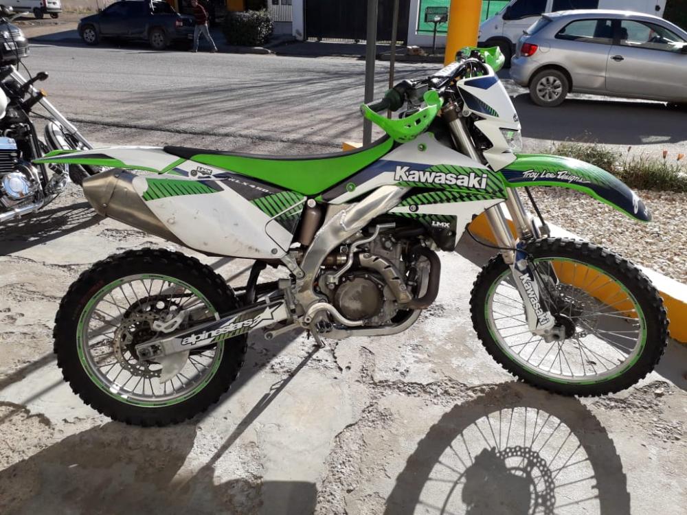

Buenas, que tal? Acabo de adquirir una klx450r del 2014 con apenas 800km. La moto se encuentra en excelentes condiciones, casi ningun rastro de uso. Parece 0km. Por precaución decidí hacerle un cambio de aceite para usarla tranquilo.
Luego de realizar el cambio de aceite noto que en el medio del carter, al costado del tornillo de vaciad, se humedece con aceite. Muy poco, pero no puede ser normal. Alguien que me de algun consejo. Gracias!
