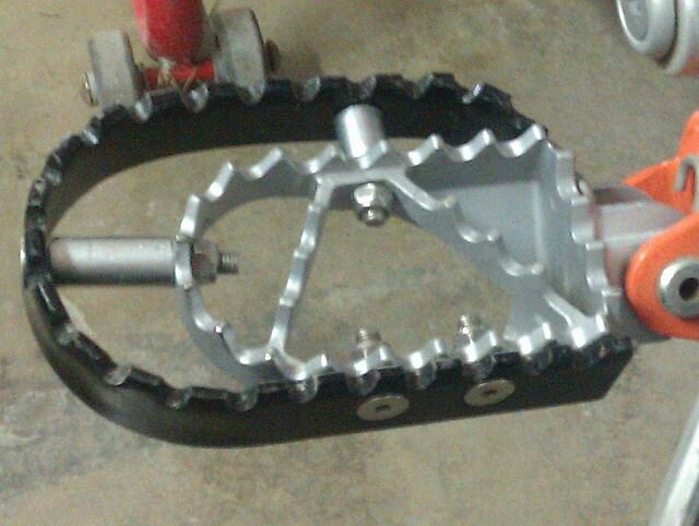

Por cierto, aprovecho para preguntar, ¿sabéis si hay algún modelo de moto con estriberas anchas tipo Motocross/Enduro que le puedan servir a la Dominator?, las de serie son muy estrechas para usarlas con botas de Motocross y si hay algunas anchas que le sirvan las buscaré de despiece.

Muy guapo el video Nacho. Lo de las estriberas no me hagas mucho caso, pero me suena haber visto por hay alguna suplementaria que se monta encima y se atornilla. También puedes reutilizar alguna que tengas por casa doblada o algo de la moto de cross y hacer una ñapa así

En cuanto a las estriberas, mis amigos de las Ténéré también quieren montar algunas más anchas, y están mirando si les sirven alguna de YZ/YZF, y a simple vista parece que sí pero habría que ver en qué ángulo quedarían.
No se me había ocurrido lo de tu foto, pero no lo voy a descartar porque en el peor de los casos compro unas estriberas de segunda mano y trabajo en ellas. También habría que afilarlas un poco porque la suela de la bota la agarran lo justo...
