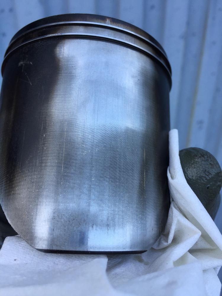

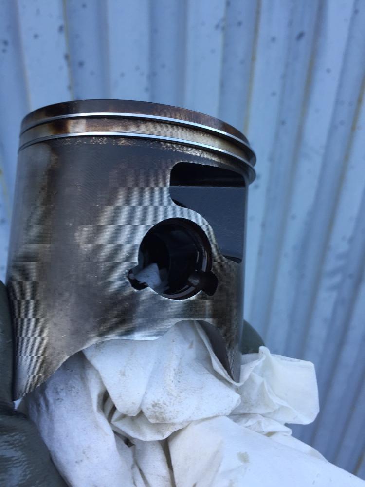

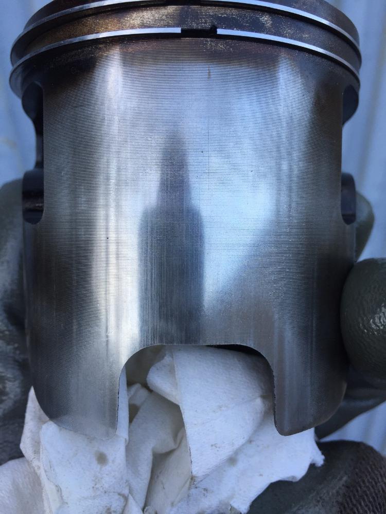

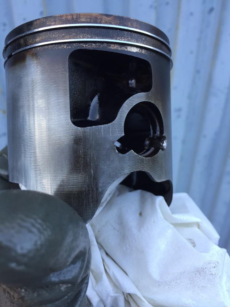

hace 2 horas, vincent black shadow dijo:
300 TPI 2018
250 horas
El mío también con 250 horas salió muy bien.
Le hemos hecho un bruñido al cilindro.
El próximo no lo aprovecharé tanto.
hace 5 horas, vincent black shadow dijo:
300 TPI 2018
250 horas
En la primera foto, en la parte de arriba del pistón parece que está un poco más gastado no? Parece que no se ve el estriado que suelen tener no? En las otras fotos se aprecia el estriado. Si no tiene buena pinta.
El 8/5/2021 at 12:51, vincent black shadow dijo:
Lo curioso del tema es...
Que desde el primer día ha usado Castrol Power 1 Racing. El motorex ni por asomo.
Buenas, y por qué ese y no el motorex?
hace 21 minutos, Adriastur46 dijo:
Porque es el que había usado siempre y no tenía intención de cambiar.
Lo que me llama la atención es que su pistón ha salido mejor que el mío con 140h. Y no va de paseo precisamente.
hace 3 horas, vincent black shadow dijo:
Limpieza de filtro del aire.
Depósito limpio.
Media de contención en boca del depósito.
No solo el aceite interviene.
