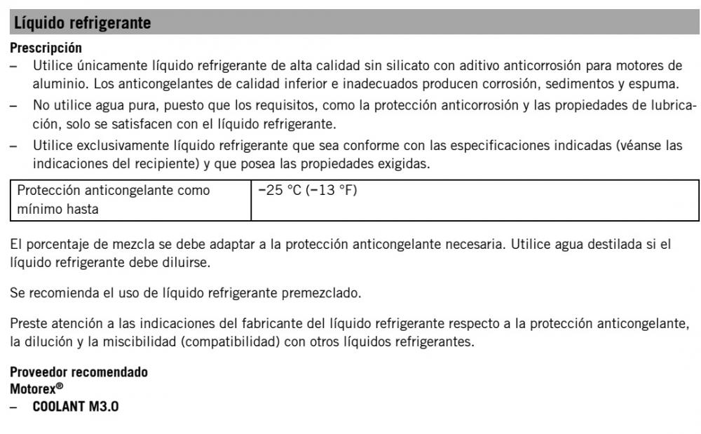

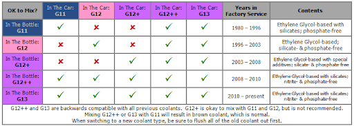

Me puede servir el anticongelante G13 del coche para echarle a la moto? Según la tabla adjunta si seria compatible...pero me surgen dudas aun asi porque no entiendo.
Las especidicaciones del motorex no sale G13 sino G12.

Edito: me da que no, porque segun manual dice que no tiene que llevar silicato y el que tengo si lleva.
