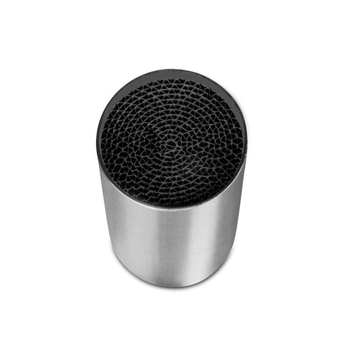

Si no lo pruebas tú, lo probaré yo, en el torno me lo hacen en poco rato.
Muchas gracias. Habría que ver si esa pieza sin la malla esa que haría, por probar, vamos para dificultar algo y acelerar los gases y que luego se frenen. Sin probar no aprendemos.
Lo del perdón era un perdón poco sincero, jeje
pues se ve que es el catalizador por eso esa rejilla , pero vamos si lo tienes en el kit y tienes la curiosidad por mi adelante jjjj
   las 2t no sabia que lo llevaban al llevar el escape ese pequeño para la homologacion

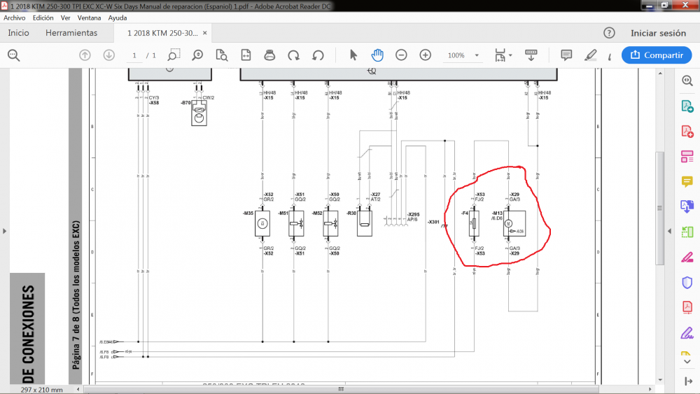

Bueno chicos deciros que después de montar la moto con todo correcto y revisado incluso bomba gasolina la moto arrancó perfectamente y pasó una prueba rápida y ahora al revisar para salir mañana de ruta la hija puta vuelve no arrancar por no mover bomba gasolina.....ya no me queda nada más que concesionario y me huele a cdi
Lo suyo sería probar con otra 300 a cambiar algunas cosas o ya desistir
Que opináis?
Esto con las carburadas no me pasaba....jejejeje
Compartir este post
Alejandro65
La bomba se alimenta por un conector que hay bajo el asiento junto al tanque cables azul-gris y azul-naranja y este viene del fusible 4. Seguramente tienes un contacto flojo.516026568_Sinttulo.png.0e3551126d6a8802999e748d5b32c100.png
Gracias por el aporte Alejandro revisaré de nuevo esto a ver si estuviera ahí la rata
