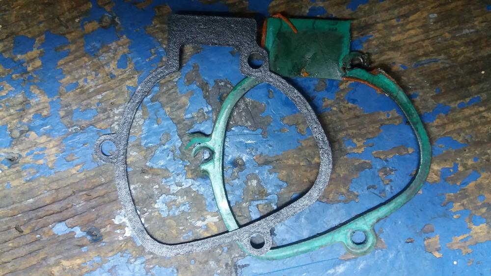

Cuidado con poner la junta nueva de la valvula de escape (lado derecho) porque la han cambiado y es la que te sirve el concesionario, tira aceite y ya he oido que las 2020 estan tirando tambien. Mejor echar silicona a la vieja (es lo que he hecho yo) y esperar que ktm lo solucione.
La diferencia es apreciable
Pero esa junta es una referencia distinta o es la que sustituye a la anterior?
Quiero decir...que si se puede pedir la antigua o ahora sólo te sirven la nueva.
hace 2 minutos, vincent black shadow dijo:
Es referencia distinta, ha sustituido a la anterior y solo te sirven esa...a no ser que tengan en stock la antigua. Pero si la tienen que pedir ya te traen la nueva. En cualquier caso no creo que tarden en rectificar ese fallo
