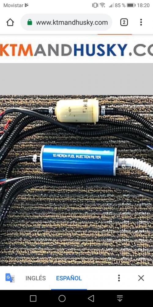

Pues entonces tiene pinta de que tienes una fuga en el filtro de la gasolina que es uno amarillo grande, para comprobarlo puedes abrir el depósito y con la moto en marcha parada mirar a ver si se ve , remolino o movimiento de gasolina ya que si hay una fisura, aunque en tu caso sería pequeña, fuga al propio depósito por lo que desde fuera no se ve.y si no te tocará sacar la bomba de gasolina y ponerle un filtro nuevo para descartar Es una avería común a las tpi porque ese filtro es una mierda y no aguanta presión. Yo he pedido este a USA, estoy esperando que llegue, es de ktmandhusky.com
A mi compañero de rutas le pasó lo mismo, empezó con los vacios a poco gas y luego a más.
El concesionario te lo debería cambiar en garantía. Es un fallo muy difícil de detectar y si le meten el ordenador no sale, creo que sí que tienen unos aparatos para comprobar la presión.
MI recomendación, pide el filtro ya sea el original o el que te he dicho y lo pones. En Internet hay muchos tutorials de como sacar y poner la bomba, es muy sencillo. Y si te lo hace el concesionario mejor.
Estoy casi seguro que lo que le pasa es eso. Ya nos contarás
Muchas gracias amigo hoy me pondré a mirarla un poco a ver si veo la fuga y me pondré a buscar el filtro un saludo y mil gracias
