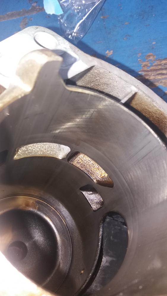

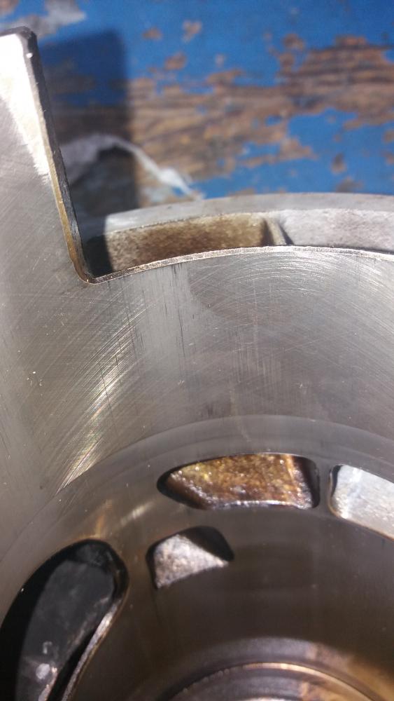

No has visto las fotos de mi cilindro con 6000 km.........parecía que tenía 20.000
Cuál le echas en el depósito de aceite ? iPhone supongo q no
Motorex siempre, en el depósito y en el bote.
Medí dos veces el consumo de aceite del bote y las dos me salía 1.07 % .....lo mismo que he leido por ahí a otra gente.
Cuando desmonté cilindro revisé el engrase de biela y cigüeñal, ahí no hay ningún problema ya que está super engrasado, y ojo que ahí solo llega el aceite de la bomba.
El aceite del depósito sale por los inyectores en dos transfers de admisión cuando el aire va hacia arriba al cilindro, con lo que solo sirve para engrasar las paredes del cilindro.
