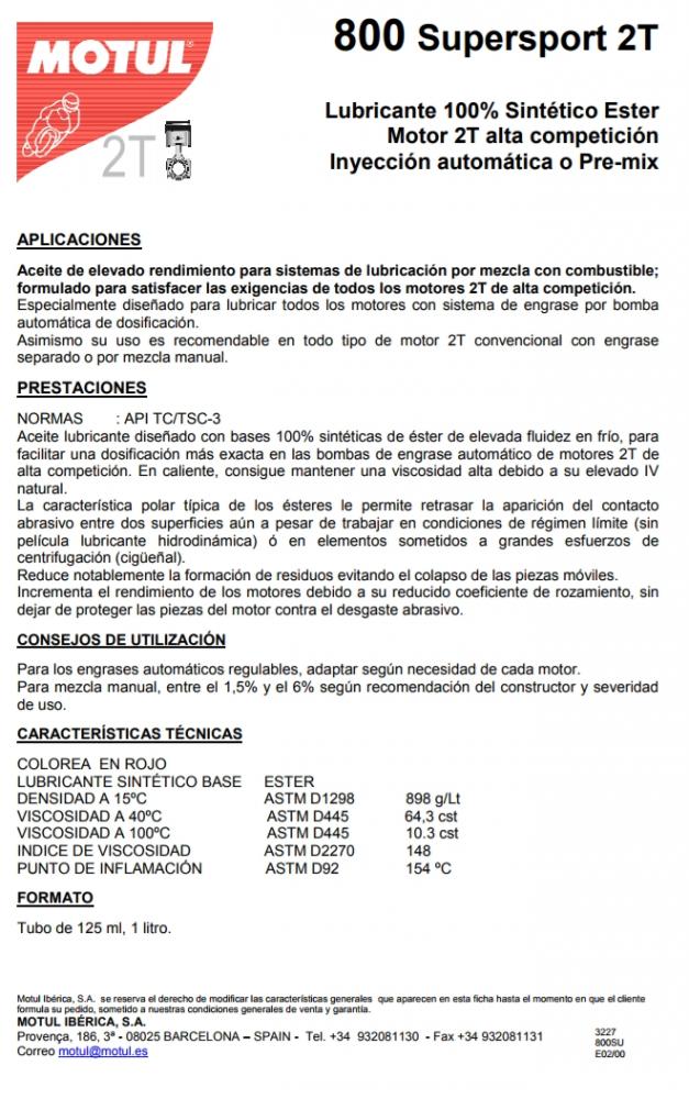

Hombre, lo de que el Motul 800 es solo para mezcla por separada lo pone en la ficha del propio aceite. Ahora que cada uno use el que quiera

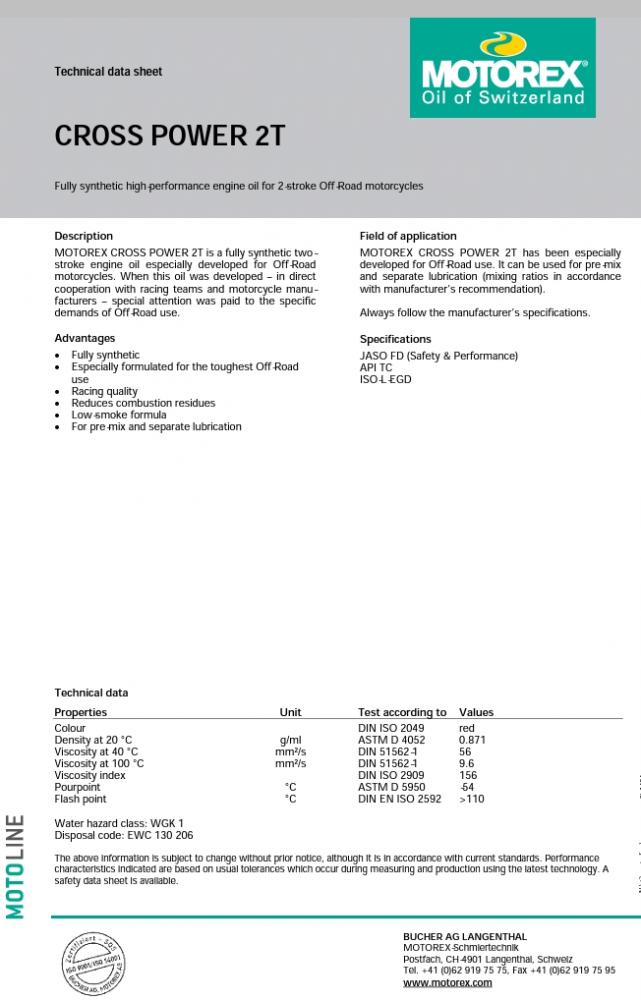

Y donde pone KTM que su bomba funciona solo con aceites específicos, o cómo he leído por aquí , que la bomba la regularon con aceite motorex.
La cosa es que el aceite pueda ser utilizado por bombas de aceite, Motul tiene un 800 específico para engrase separado, el Supersport.
Un aceite muy denso quizás no fluya o la bomba pueda moverlo con soltura, lo que provoque rotura de la bomba o falta de engrase.
No hablo de marcas de aceite, puedes poner la que quieras (mi opinión) pero que cumpla unos requisitos mínimos.

Si la bomba fuese tan justa de caudal, ktm ya se hubiese curado en salud y habrían desarrollado un aceite específico. Hay usuarios corriendo en Noruega, Finlandia a temperaturas de -20 grados , cuanto duraría esa moto en esas condiciones, si la bomba no fuese capaz de funcionar en esas condiciones.
Te recomiendan no usar aceites muy densos, eso es un Castrol 747, etc. El motul 800 el fabricante te lo recomendable al 2% en uso severo y al 1'5% para uso más suave. tan denso no será.

 Hablo de recomendaciones del fabricante del aceite, no de la moto. Como. Te han puesto más arriba en la etiqueta específica que solo debe usarse premix el Motul 800. En cuanto a lo de las georeferencias el fabricante tendrá datos de la viscosidad del aceite a diferencias temperaturas ambientales, quien recordara utilizar un producto u otro.
Comparto en que KTM te recomendará el aceite con el que colabore, pero un fabricante te recomendará el producto con el que no puedas demandarlo por una negligencia por su parte.
Puedes poner el aceite que quieras pero que sea especifico para premezcla.y se dice que lleva el porcentaje 1.25% ósea que aceites del 2% se quedarán algo cortos.y yo digo los dos que me han recomendado en tienda.aparte siempre uso el motorex
