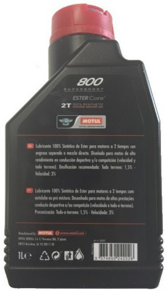

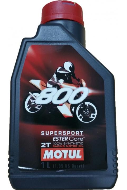

hace 20 horas, ivangi dijo:
cuidado que el motul 800 no es para mezcla automatica, es muy denso
Existe un Motul 800 Supersport que admite tanto para mezcla manual o automática. Corrijanme si me equivoco.
