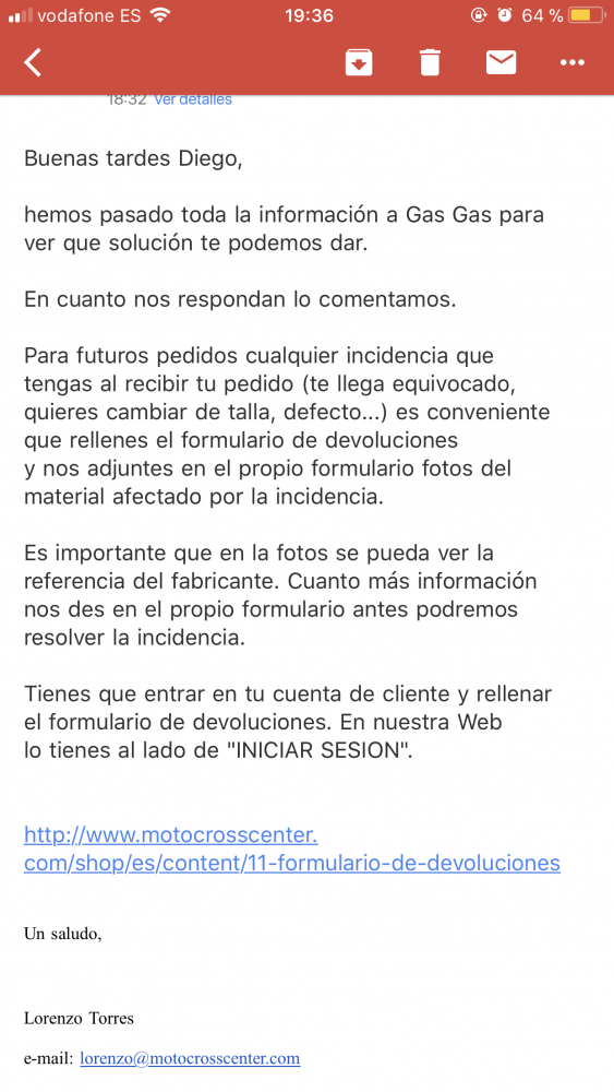

Que va, el problema es que la palanca es de un material peor que el tope de la articulcion, entonces, se va a la puta. Aún estoy esperando respuesta de motocrosscenter...
