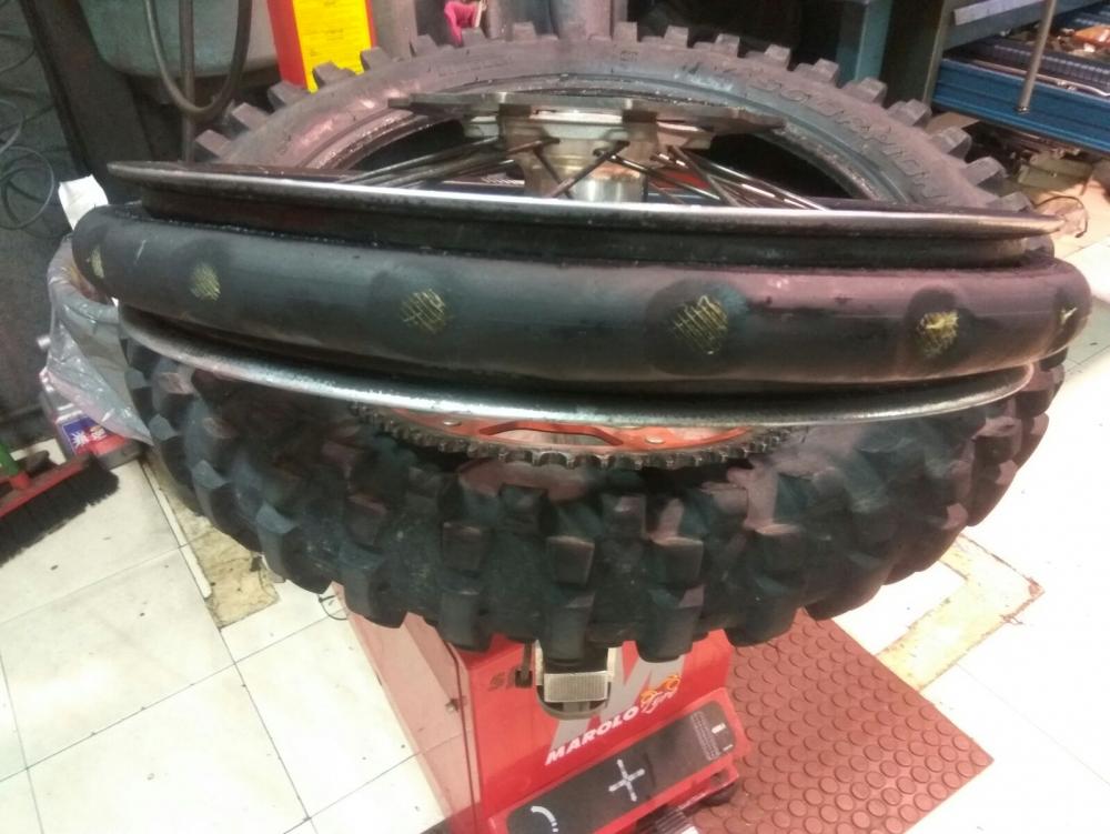

Foto 1, KTM 350, 4 Pirelli Scorpion Mid/Soft gastadas, unos 5000 km. Con la última terreno seco y mucha piedra, bastantes km con presión muy baja -0,4 a 0,2 bar- y gel de baño. Al desmontar, en taller oficial, se encuentra el NoMousse gastado en las zonas donde apoyan los tacos. Como la malla de poliamida está bien, el taller lo vuelve a montar con el 5º neumático.

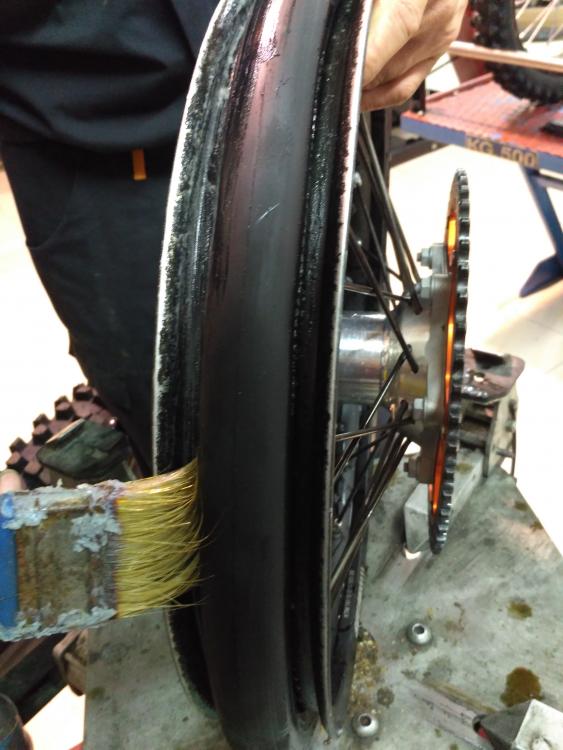

Foto 2, KTM 250 EXC, 3 Pirelli Scorpion Mid/Soft gastados, unos 4000 km. Presión habitual 0,5 bar. Últimamente 0,4 con los tacos muy gastados. Con el neumático anterior se hicieron unos 160 km pinchado, a presión muy baja o cero. Apenas se aprecia desgaste del NoMousse. Siempre con gel de baño.
De la experiencia recogida en el taller, que ha montado más de 12 NoMousse, nos dicen que no han tenido problemas, que un cliente que lo lleva a 0,2 / 0,3 bar , con este mismo neumático, los desgasta como el de la foto 1. Hay que tener en cuenta que estos Pirrelli son de flancos MUY blandos y con poco aire flexan mucho. Si el offroad rueda de continuo sobre el NoMouse es cuando se produce desgaste debido a la fricción goma/goma lo cual es lógico. En neumáticos de carcasa dura, aún con goma blanda, esto es mucho más difícil que ocurra.
En conclusión, el NoMousse apenas se desgasta salvo que se use con neumáticos de carcasa muy blanda y a presiones de 0,3 bar o menos.
