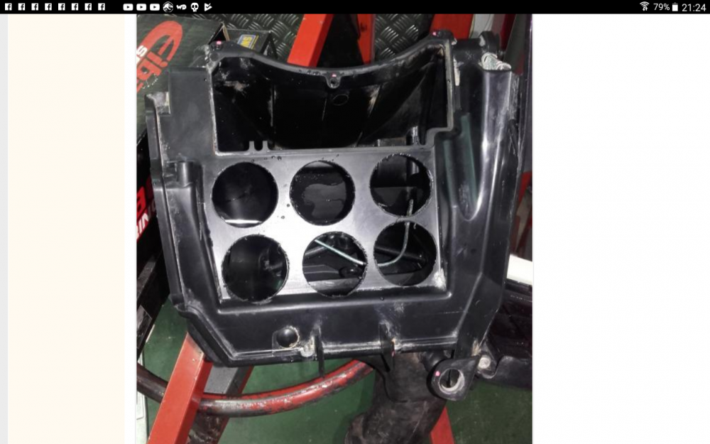

Pon aqui tapando los agujeros nuevos una rejilla fina,te evitas que te entren ojitas y cosas parecidas en la caja del filtro
Increible el post tio,sabia que eras un maquina ,pero esto es espectacular !!!!!!

Me estan haciendo la tapa esa de 4 tornillos donde va el tubito....
La he dibujado a escala....osea, poniendo la junta encima de un papel y pasando el boli, se la he dado a un amigo, y la ha dibujado para hacermela en el laser, chapa de inox de 1mm ....y me pregunta, cuantas te hago ??? le he dicho, un puñao que es para prueba-error, osea, que me hare unas cuantas con unos cuantos tubos de diferentes diametros, a ver que me noto
La verdad, tengo muchos recursos, lo que no tengo es tiempo.
