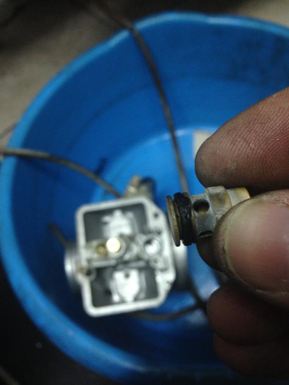

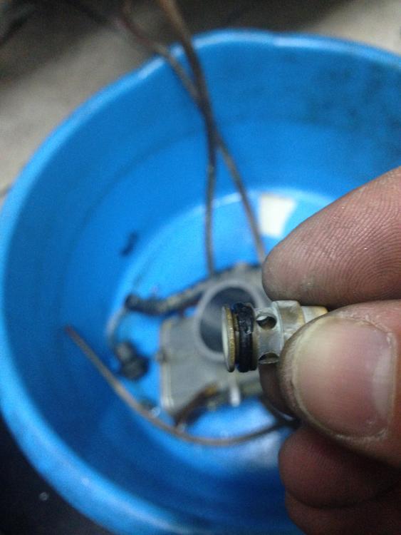

por ahora investigando solo he visto esta junta que esta tocada...podria ser?
con el carburador de mi amigo el ralenti si que se puede regularIMG_5508.JPG.6a83825ed5c9ee5e369bbe8df3db89ca.JPGIMG_5509.JPG.32d1ef53f0c5ddf06c32cad4d1eb8717.JPG
esa es la pieza donde cierra la valvulita del flotador.
No conozco ese carburado y por tanto no se esactamente donde va esa piexa, pero en un carburador cualquier junta torica en mal estado puede haceer casi imposible carburarlo, posiblemente este entrando mas aire del debido por esa juntta y eso hace que abras o cierres elel tornillo del aire, le de igual, por que ya entra de sobra.
Podria ser la causa perfectamente, lo bueno es que ya tienes centrado el problema en el carburador, mira si los reglajes de campana, aguja y surtidores de tu amigo son igual que los tuyos, si es asi ya sabes que el problema esta en algo en al estado, no en mala carburacion, puede ser esa goma, la altura de la boya no creo, yo me inclino mas por esa torica...
La verdad que tengo mis dudas...puesto que es solo el paso de la gasolina creo...
es justo donde baja la gasolina del  deposito y cuando llena la cuba, sube la boya y la valvulita esa conica lo cierra.
por mucho que esa junta este rota no creo q afecte tanto...como mucho tiraria gasolina por el sobrante pero no lo hace.
cachiiiiis.... me da a mi q no va por ahi la cosa
