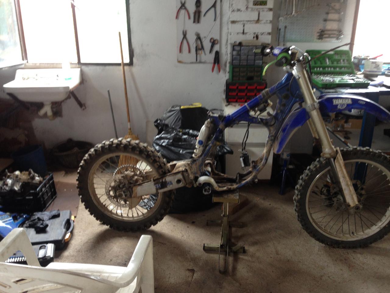

ahora mismo la tengo asi! Jaja

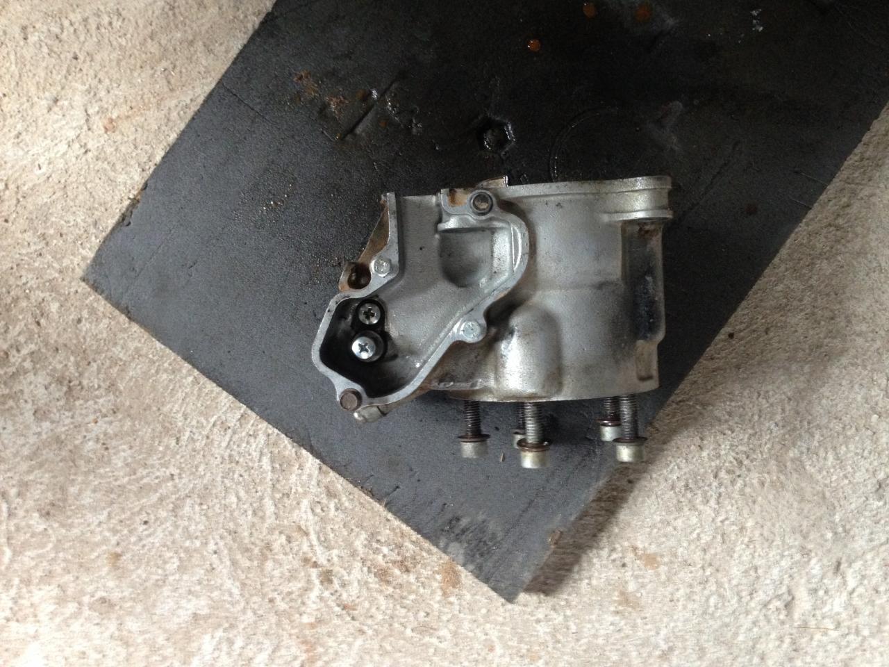

¿PERO CUANTOS AGARRONES HA SUFRIDO ESE POBRE CILINDRO? guapo estará, echa unas fotos para verle un poco el estado...
Si es lo que parece, tu problema consiste en enviar el cilindro a un rectificador y en función del material o del problema que tenga, sea pulido/rectificado o pulido/nicasilado dependiendo del material del cilindro (fundición o aluminio). Con eso y pistón a medida, ya tienes el grupo térmico arreglado.

Un consejo, si te animas con todo lo que dices te recomiendo que trabajes en un lugar más limpio y organizado que ese "taller" que veo en la foto. Tal vez esté siendo demasiado quisquilloso pero para mí esa es la base de un buen trabajo.
Editado por EXCelente

Pero si quieres que te echemos una mano empieza por enseñarnos como esta ese cilindro y a partir de ahí se te podrá aconsejar.

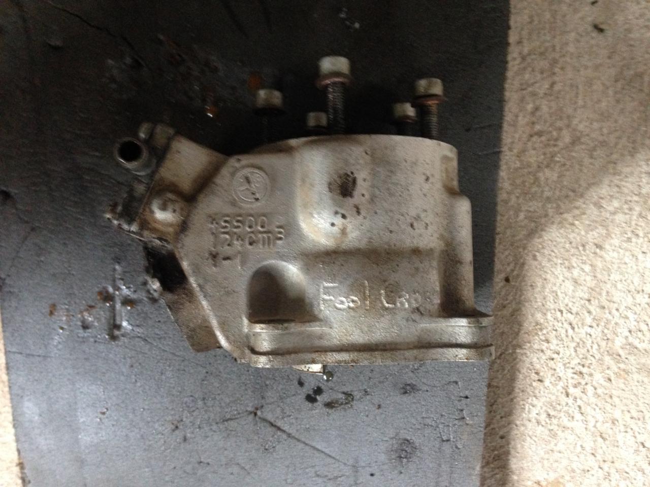

unas fotos del cilindro ! Que material parece ?
Alguien sabe kien es full cross y por que va grabado el cilindro:dry:
