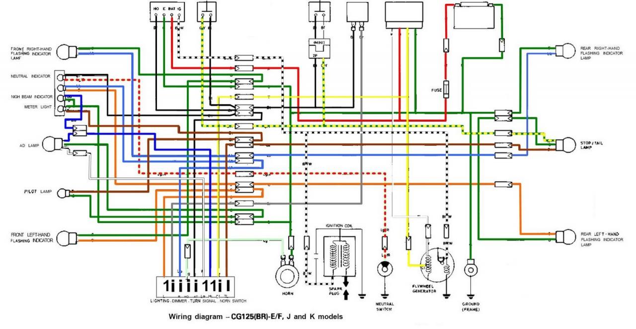

cTpsZoM.thumb.jpg.0ad4b8f96aba38f3692bfbHola.
cuando me refiero el esquema me refiero a esto. este es de otra moto, pero es lo que habitualmente se utiliza para saber a donde tiene que ir cada cable, el color, la funcion etc etc.
Lo que tienen en la pagina web de gg es el dibujo del mazo de cables.
De todas maneras, les envio ahora mismo un email, a ver que me dicen, igual es lo que tu dices, me envian el esquema y todo solucionado.
