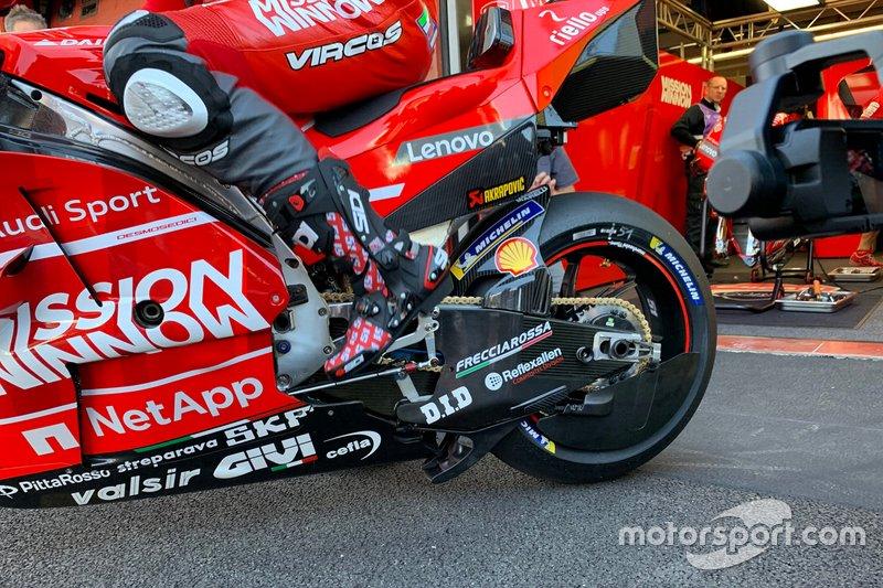

Esto de los frenos me ha dejado a cuadros. ¿Como se interpreta que las Ducati lleven los frenos completamente carenados en algunas carreras?

No. Si lo que llevan carenado son los discos, no hablo de las manetas..
Por eso me queda la duda de la ventilación de los discos de carbono (siempre desde la ignorancia)

Los frenos de carbono necesitan una temperatura altísima para funcionar y, lo habitual, es que necesiten "protección para mantenerla".

Detrás llevan canalizaciones que afectan a la temperatura del neumático, cosa prohibida pero cualquier excusa es buena, sea el sistema de salida, la protección del disco, la protección de la catalina .................
No sé si es el caso, pero que la catalina esté protegida ....................................., incluso diría el disco de acero en asfalto ...................... pero siempre pueden decir que es aerodinámico y no influye en el neumático.

Si, esas "tapas" en la parte inferior de los discos, son canalizaciones de aire y pueden cumplir doble función:
- en el delantero: ayudar a mantener altas temperaturas de frenos + evitar efecto "lavadora" o bombeo del aire con los radios de la rueda (por eso algunas están poniendo ya ruedas ciegas como en las bicis de carretera).
- en el trasero: idem que el delantero, pero en vez de mantener alta la temperatura, puede ser también para bajarla. si os dais cuenta en esta foto (que ya habéis puesto), se ve por donde sale el escape, seguro que gases calientes salen de ahí pasan por el disco, si pones esta tapeta, te los quitas.
