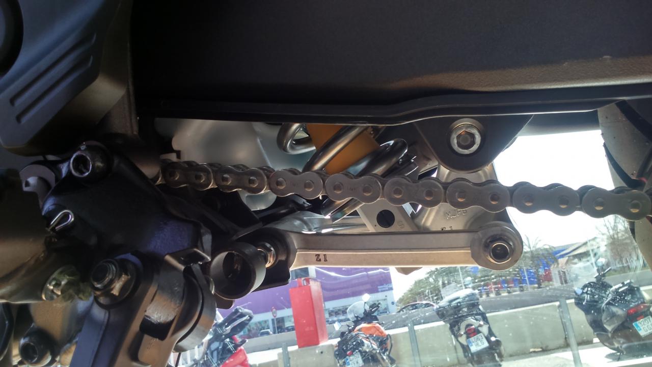

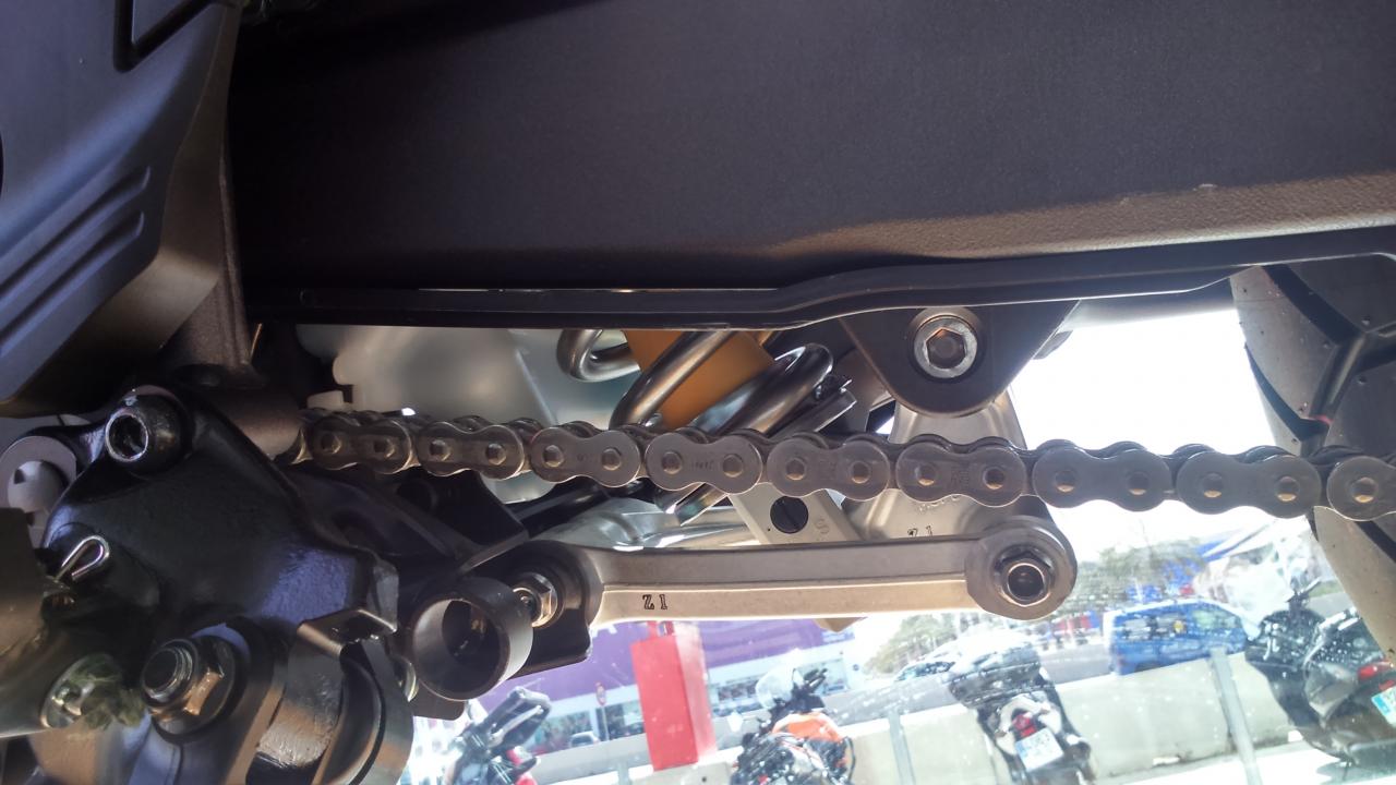

Lo del peso por lo que me dice el que pesa todas las motos , tema bieletas lo mismo el hace 1.70 y se las fabrica el , en este caso no a podido porque llevan nose que sistema , hablo por voca de otro , esceptuando lo de los tirones que probe su moto y en la de pruebas a el ya le paso y lo puso en el escrito lo que no contaba que en la suya le pasara .

La que no lleva bieletas es la F800GS

En cuanto al tema de las vieletas , no son bien bien vieletas es como una U que tambien lo llevan las WR 450 parecido en este caso una tienda de Mataro hizo estas piezas para poder bajarlas para la gente mas baja pero costaban 350 euros .
Perdon no habia visto las fotos de las bieletas , pues no entiendo lo que me a contado igual me e liado yo ,
