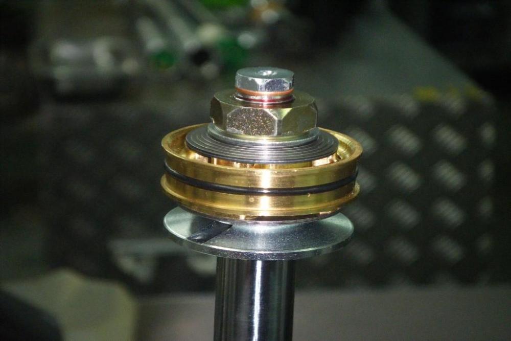

Hola, es la primera vez que escribo en este post, nunca he hablado de mi X-trainer, pero me gustaria reflejar mis comentarios, ya que tengo mucha experiencia en trial y enduro trialero, llevo ya un añ
Los conceptos básicos de una suspensión consta principalmente de dos partes: - El muelle que se encarga de la parte mecánica. - El sistema hidráulico de válvulas con aceite.   El f

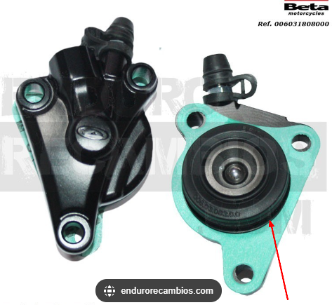

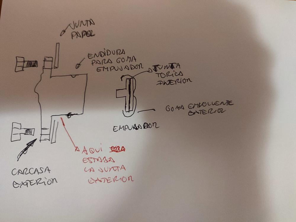

Buenas tardes.  A ver si me podéis echar una mano.  Esta tarde he reparado el bombín inferior del embrague. Pedí el empujador y  las tres juntas ( la torica interior no era necesaria pues el empujador ya la llevaba ), pero me surge una duda con la exterior ( la grande ).¿ Donde va? . Os explico,  al sacar el conjunto se ve que iba pegada y se ha movido y no iba en su posición pero no acabo de entender  su funcion. Al final la he colocado como si fuera una torica de sellado , es decir apoyada contra la pared  de la carcasa exterior que aloja el bombín, pues no hay ninguna endidura o similar, si bien tiene escaso sentido pues para eso esta la junta exterior
