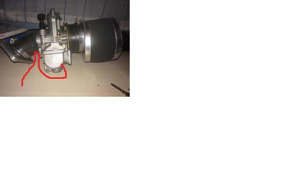

hace 5 horas, masmacho dijo:
Nadie ha comentado nada del tubo del centro de la Cuba, por el que sale gasolina cuando se inclina la moto ....
Yo lo llevo igual masmacho desde hace mucho :Emoji-16:
Pues lo mismo en un recorrido de 90 km se ahorra casi 1 litro de gasolina.
Y que no hay que bajar tanto el nivel de la cuba.
Yo siempre los tubos del respiradero, dos abajo y dos por arriba para evitar ahogos y paradas de motor en rios, barro, nieve. Y el del centro de la cuba, que siempre va echando chorrillos de gasolina, le doy una vuelta por arriba, por no taponarlo.
Si lo pasas por arriba corres el riesgo que si no cierre la boya  te pueda pasar gasofa  al pistón.  Si llevas animo de modificarlo una buena opción será poner justo por debajo de la entrada con una brida ( por delante )  , así consigues un nivel mas alto de boya y sin riesgo de inundación de pistón.
hace 8 minutos, TEAM-MOTEO dijo:
Puedes explicarlo un poco mas por favor? Yo de momento no he tocado nada y me pierde mucha gasolina al tumbar la moto...
Yo tenia el mismo problema. Los raro era que tumbabas la moto ( con patilla por ejemplo) y no perdía,  solo era cuando estaba en marcha con un consumo exagerado. Leyendo en el foro vi que en algunas unidades  del 2015 de la RR tenían el mismo problema que era debido a que el tubito interiror que es el que sirve de drenaje por nivel ( donde conecta esa goma por fuera )  cuando se llena la cubera era demasido corto , por lo que iba siempre saliéndose gasolina( las boyas iban a nivel pero el tubo se quedaba enrasado a ese nivel por lo que en cualquier movimiento gasolina fuera )    Algunas aportaciones decidieron enderezar el tubo  o empalmar  y otras mover el famoso  tubo -sobrante exterio y levantarlo ( en KTM también hay algunas aportaciones en este sentido ) . Aquí había  varias opciones, pero la que te he comentado  creo que es la mejor. Si  lo pones por arriba , corres el riesgo de inundación porque el nivel queda mas alta que la admisión. Si lo pones por detrás, en plano estará bien pero cuando bajes la moto se queda mas alta por detrás  y por lo tanto tienes el mismo problema que antes.  Sin embargo si lo pones por delante,  el sobrente nunca va a estar mas alto que la entrada de admisicion , por lo que no se corre el riesgo que por llenado y desbordamiento de la cuba pueda pasar a la admisión .
En mi caso en particular el tubo de cobre interior  era mas largo que en la 2015,  luego era  un problema de nivel de cuba.  Al abrirlo  sin embargo estaba incluso mas baja que lo que marca el manual y la aguja cerraba .  Aun asi cerre un poco mas la chapita ( menos nivel que el marcado) y solucionado. Tampoco he notada nada raro( que se quede seca por bajo nivel de cuba ). Todo el mundo comenta que hay riesgo de gripaje , pero he estado rodando y no he notado esa falta de gasolina característica como cuando se queda en reserva que seria el mismo resultado. Evidentemente cada una tomas sus decisiones y consecuencias.   Lo del tubo era mi segunda opción  si no se hubiera  solucionado con la boya .
Pongo una foto de como seria lo del tubito ( evidentemente  este no es el carburador de la beta , es solo para  indicar como se haría) . La goma se pasaría hacia delante, y se fijaría con una brida , así el nivel siempre estaría por debajo de admisión.
Mi 2015 solucionado también con sólo doblar la chapa de la boya.
La puse en el caballete de tijeras y doble hasta que aunque la inclinarse mucho hacia delante no tiraba, probarla y listo.

El 23/3/2018 at 10:13, TEAM-MOTEO dijo:
A ver si lo he hecho bien!
