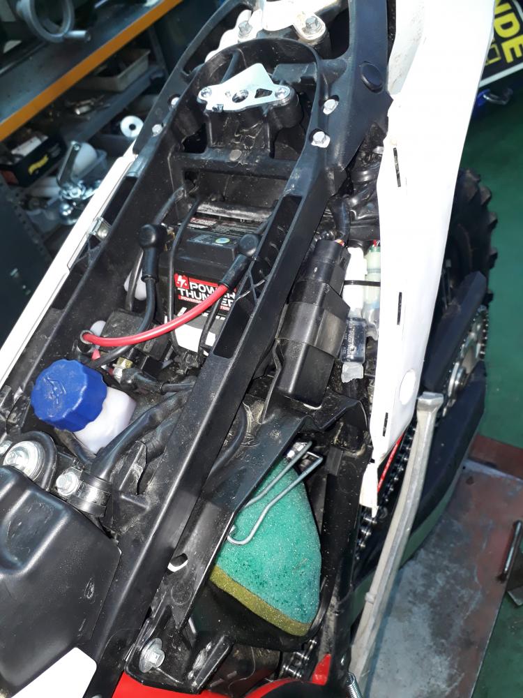

hace 7 minutos, TEAM-MOTEO dijo:
Por pegarle un vistazo y no volverme loco buscándolos, ¿ que van debajo del asiento junto la batería?,
En la XT ni idea en la 300 RR  2017 lo llevo donde las herramientas mas o menos pero supongo que en la XT por ahi cerca lo encontraras .

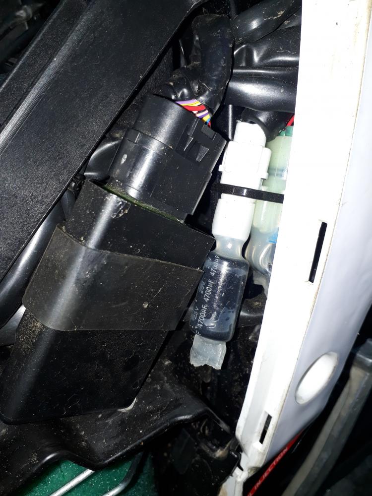

hace 1 hora, TEAM-MOTEO dijo:
Y exactamente donde los han colocado entonces sino no los traía previamente ?
 A la entrada del regulador ?  o que tenias previamente a los diodos?
Pues no tengo ni idea yo creo que lo que se a echo es sustituir lo que llevaba por uno nuevo mejorado , me lo hizo el del taller que lleva una Factory del 2017 aunque el la tiene nueva .
