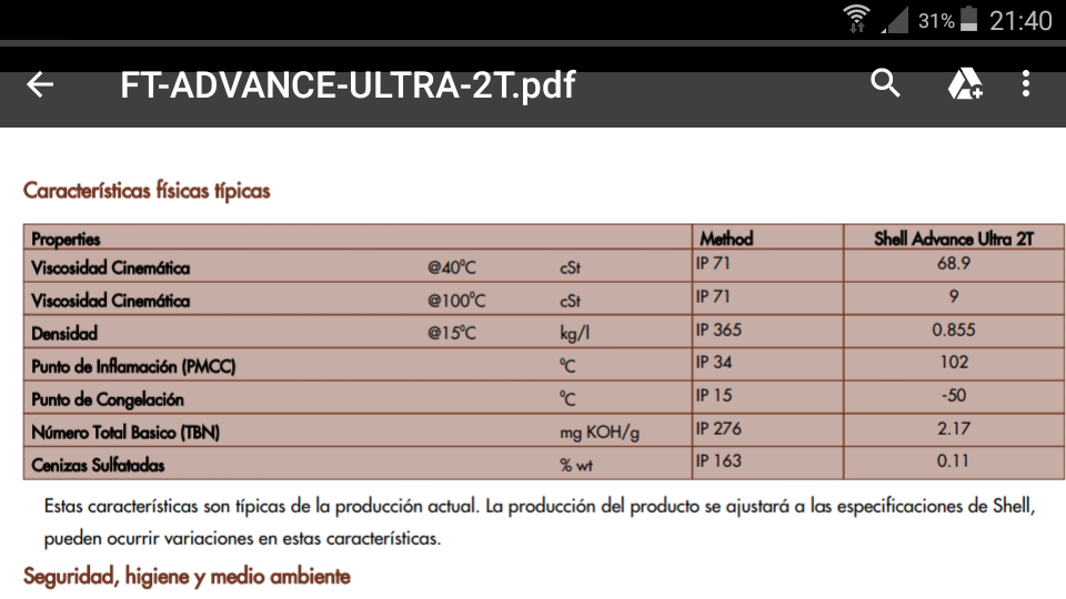

hola a todos y a todas, me he registrado en este foro, para dar mi opinión sobre el aceite 2 tiempos , ya que tras leerme las 44 paginas  a nadie se le a ocurrido el porque hay aceites baratos que cum
y otra diferencia que hay con los aceites de 2 tiempos es que casi todos son aptos tanto para usarlos en mezcla manual como mezcla automática, y todos ellos rondaran una viscosidad en caliente entre 7

que opinion te merece el GRO off road 1?
mirando el valor de densidad dirias que tambien es puro sin diluyentes?
si, es puro ,al 2% va bien sobrado , es buen aceite, aunque por ese precio puedes comprar el motul 800 off road que lo supera un poco
