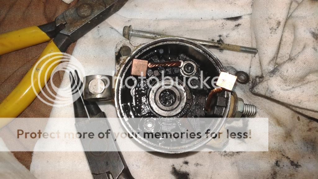

mejor aún, mi motor se quedó sin escobillas y cuando desmonté para cambiarlas, me encontré que hasta ahí dentro ha llegado el aceite, y no pasa nada de nada. Le he puesto las escobillas nuevas y he dejado todo el motor por dentro tal cual sale en la foto, es decir todo perdido de aceite.
Funciona perfecto :D
