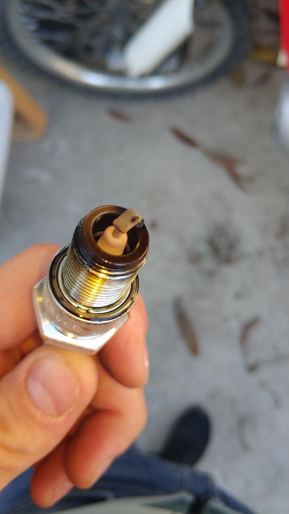

Hola a todos, Me compré hace poco una gas gas ec 250 del 2001 y tras hacerle una revisión completa me preocupa el tema de la carburación.  Ahora mismo tengo el cilindro y el carburador desmontado, la semana pasada estuve andando con ella y va demasiado gorda, la bujia sale negra y húmeda. Lleva la bufanda Messico y el silenciador de fábrica. Altas 175 bajas 35 aguja N1EF en la segunda posición desde arriba
traía media vuelta desde cerrado de la mezcla con el ralentí a tope. Estoy a la espera de que me lleguen las láminas nuevas, tenía puesta las de carbono racing con una de las esquinas partidas, le costaba mantener el ralentí y supongo que entre otras esta será la causa.
Monto en Cádiz a nivel del mar, mi intención cuando me lleguen las láminas y bujía nuevas es meterle un 40 y abrir el tornillo de la mezcla entre 1.5 y 2 vueltas.
La moto es decepcionante, el motor está perfecto, a pesar de los años que tiene se le hizo hace poco. Cuando abro gas a tope la moto ratea e incluso en altas falla como si quisiera pararse, en fin una pava para el mal genio que debería tener. ¿Alguna sugerencia para ponerla a punto?
Muchas gracias!!
Muy buenas tengo la misma moto que tu, mira te comento igual que al compañero asegúrate de que llevas los flotadores bien regulados, la aguja de los mismos no tenga la puntera marcada, el pasador de los flotadores no tenga holgura en los agujeros donde se sujeta en el carburador, el nivel de la gasolina en la cuba tiene que ser óptimo para que una carburación funcione bien, luego otra cosa te iba a decir dices que montas a nivel del mar, hace poco he carburado una GG 250 del 2009 con tu misma aguja de carburación, pero asegurándome de que lleva el nivel de la gasolina en la cuba óptimo y que esta todo bien, pistón, cilindro, láminas, filtros, etc y el monta conmigo y solemos montar de 100 a 700 metros de altura y lleva la aguja N1EF en 2 posición en la campana 7, 172 de altas y 42 de bajas y la moto va muy bien para mi gusto un pelín mas crosera o rabiosa de lo normal pero la moto va estupenda y hace un consumo de gasolina muy bueno unos 120km depósito, la moto tiene una respuesta muy rápida subiendo de vueltas y la bujía la saca con un buen color café con poca leche.Por eso digo que antes de ponerse a carburar, revisar y comprobar todo y después se le pone a la moto lo que ella te pida, por cierto dices que el motor se le ha hecho entero creo, pues por si a caso no pierdes nada por echarle un vistazo al retén del cigüeñal del lado del encendido por si lo tuvieras mal y te estuviera haciendo un soplo el motor. Pero por ejemplo a tu altura te podría decir que llevas muy poco chiclé de bajas y el de altas lo podrías poner un pelin más pequeño pero lo mejor es probar y hacer las pruebas de la bujía a ver que color te saca la bujía en cada régimen un saludo y espero haberte ayudado en algo si tienes alguna duda o algo pues nos preguntas vale mucho Gas [emoji1306][emoji1307][emoji1631][emoji100][emoji100][emoji100] Enviado desde mi MAR-LX1A mediante Tapatalk

Con la mezcla NO se carbura. Aceite tiene que llevar el que tiene que llevar, ni más ni menos.
Pide si quieres un 40, pero a esa altura que montas no creo que te haga falta Dicen que la necw va mejor en las 250 y las necj en las 300, así que, necj en tu caso. El tornillo del aire debe ir siempr
Que se acelera sola no, que cuando aceleras y sueltas acelerador de golpe sigue acelerada, y tarda un "poco'" en bajar a ralantí, el tornillo tiene tope, simplemente es cerrar hasta el tope y cuando l

Espero que a mediados de semana haya podido montarla con sus láminas nuevas y con el 40 de bajas. Le comprobé todas las tolerancias del motor según manual y está todo correcto.
Me pondré a toquetear la carburación a ver si saco la bujía como tú me dices.
También comprobaré a ver como está el retén de cigüeñal a ver como está. He leído varias veces eso que me dices del nivel de la cuba pero lo cierto es que no sé cómo tengo que comprobarlo. La aguja está en buen estado pero el pasador que sujeta la boya en su posición si que es verdad que se cae sola nada más quitar la tapa de abajo, no se si esto influye negativamente o no. ¿Cómo compruebo que está funcionando eso bien?
