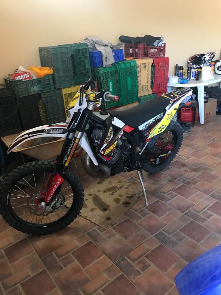

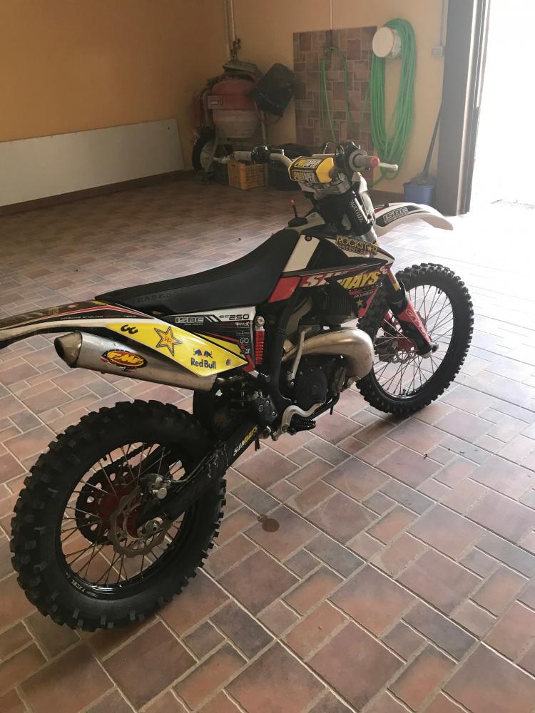

Si tengo tiempo estos días, montaré los chiclés 175 y 50, ya que la moto se ha quedado para mi gusto muy fina de gasolina. Os dejo unas fotos de la moto limpita, ya que estos dias no se puede montar...
Gracias y Gass
