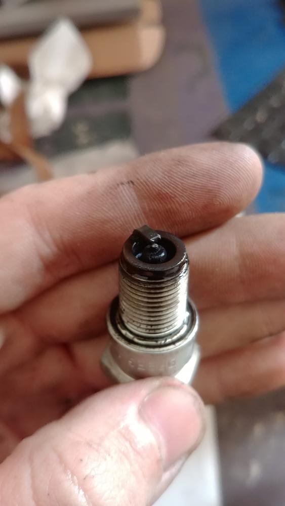

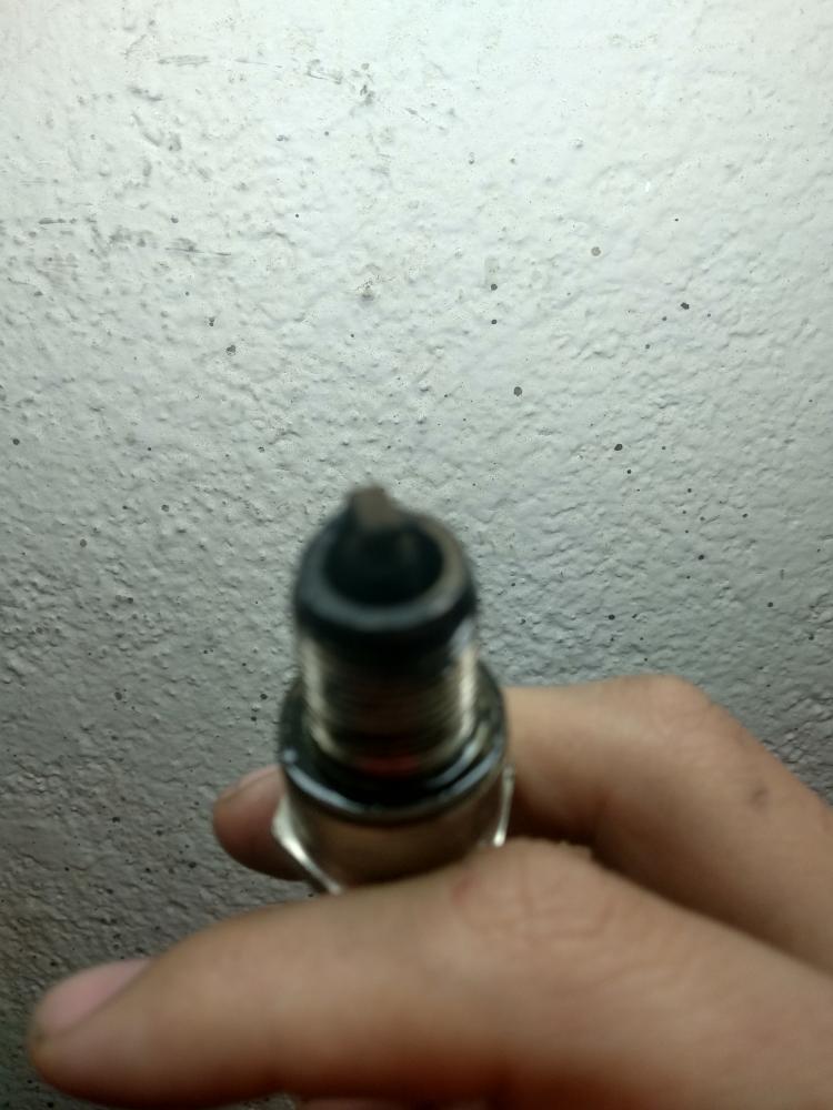

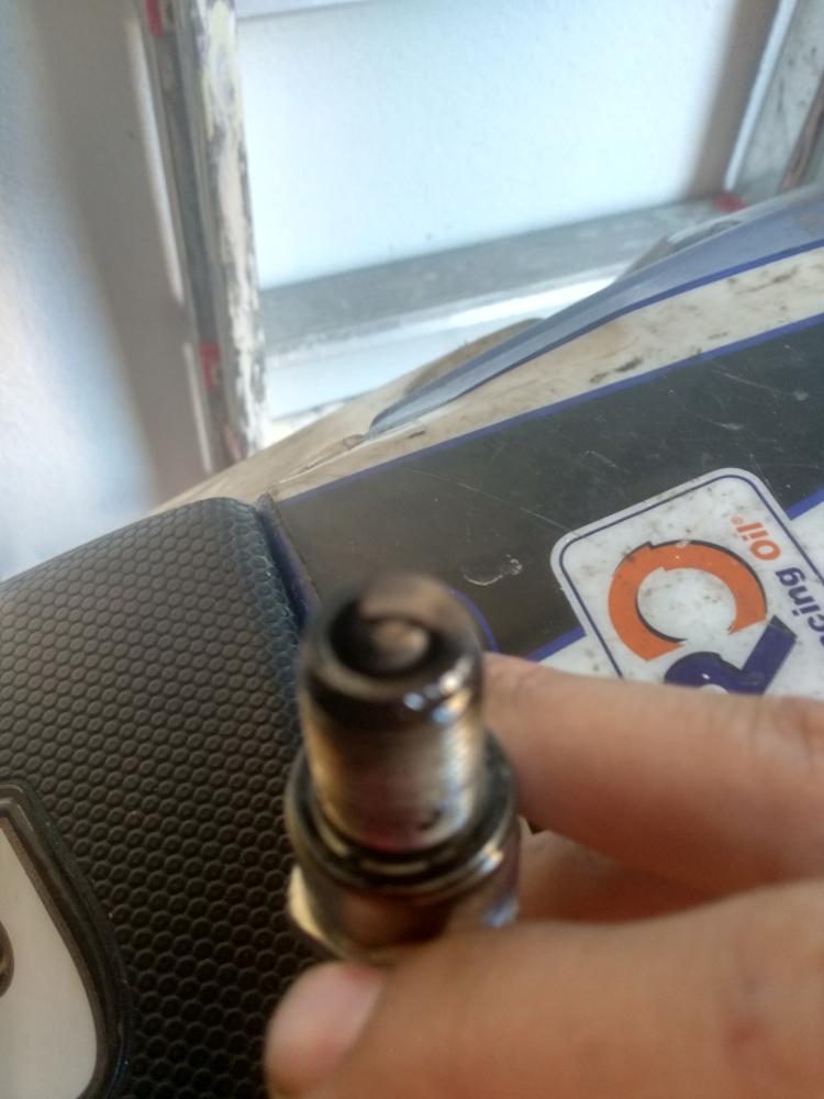

Mi pregunta es que la moto no tiene suficiente empuje en 1 y 2 tiene algo de tirón y apartir de 3 para arriba no reacciona va como una cuatro tiempos alguien me puede echar una mano que puedo hacer para que responda.
En verano con esta misma carburación la moto me iba como una de Cross muy fina llegó el invierno y ahora no me marcha bien ni aunque la moto este caliente tengo el filtro del aire bien limpio con aceite especial para filtros pero nose la noto quizas como mucha gasolina en altos.
Si en verano te iba bien, en invierno se te quedaria pobre. Justo al reves de lo que comentas. Saca bujia y mira color. Si no has tocado carburacion, me inclino que falla otra cosa. Falta de aire, encendido, etc

No es falta de oxígeno, si no todo lo contrario, ahora con el frío y las temperaturas frías la carburación se afina y por eso hay que ajustar un poco con el tornillo del aire, además la bujía en esa foto que has pasado no se ve humedecida ni negra, se ve más o menos bien, la válvula de escape ¿abre y cierra bien? Cuando se llenan de carbonilla les cuesta funcionar y los rodamientos se tupen de carbonilla también, lo decía por si habías mirado eso también un saludo y espero haberte ayudado ya nos contarás [emoji1306][emoji1307][emoji2509][emoji100][emoji100][emoji6][emoji1689]
