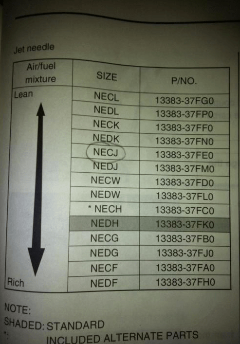

Por si queréis enredar con la carburación y las agujas ,, os dejo una tabla que tenia guardada hace mucho
cada una va siendo 1/2 clip mas o menos
N8RJ-- mas pobre
N2ZJ
N8RW
N2ZW
N8RH-- medio
N2ZH
N8RG
N2ZG
N8RF
N2ZF-- mas rica
Y la serie nec como va?
La necw es más pobre que la necj?
Que numeraciones hay de esta serie
Alguien podría poner una tabla como esa pero de las nec
Gracias

No sé sus tablas, pero te puedo decir que la Necj es más pobre que la necw
Enviado desde mi VFD 710 mediante Tapatalk
hace 10 horas, kenan dijo:
Me estoy fijando q según la tabla también es más pobre la acabada en j que la acabada en w
En la n8r por ejemplo
Correcto asi es
De 1/8-1/4 de gas
