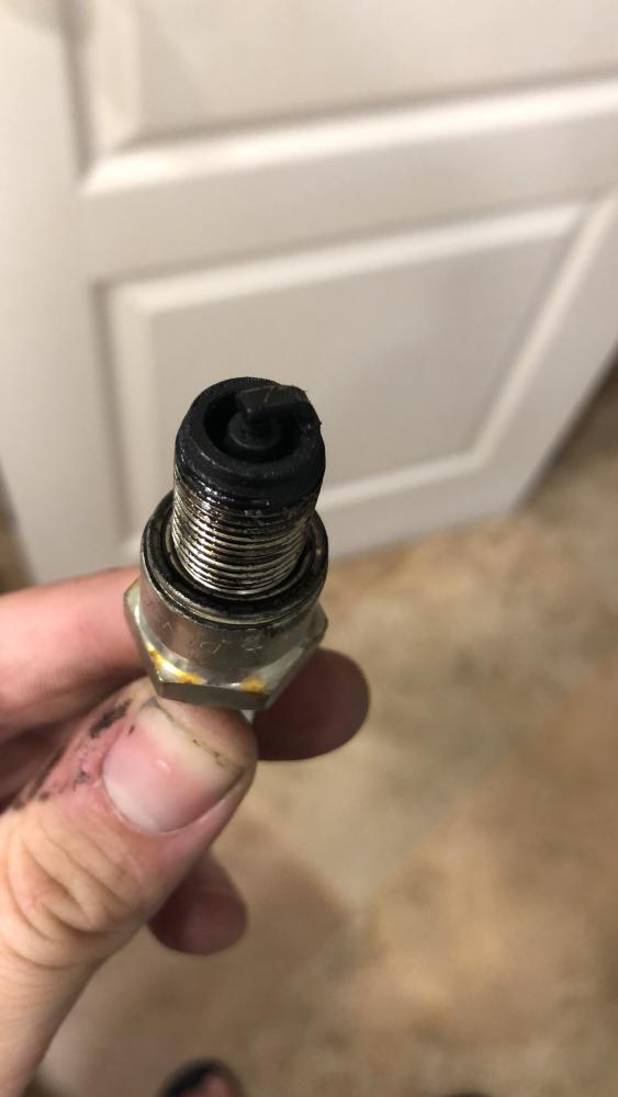

Hola gente tengo algo oxidada la carburacion desde hace 15 años que no monto pero a la parienta se le antojo una de 125 y bueno en fin el gusanillo me ha levado a una ec 250 06 que estoy restaurando. Acabo de cambiar varias cosas que estaban para el arrastre como la bufanda sustituida de seríe por una fmf gnarly el silencioso echo trizas con razón no estiraba por un fresco y un carburador nuevo que cojia aire por donde Le salía de los coj.....
Solucionado algunos de los problemas Lleva aguja eg 2pos desde arriba bajos 40 y 175 en altas el aire tengo que dejarlo a media vuelta por que si no se ahoga al darle un golpe de gas y mirando el color de la bujía sale bastante negra y húmeda ¿algún consejo?
PD. Que placer volver a subirse a una de estas bestias. Saludos a todos.
