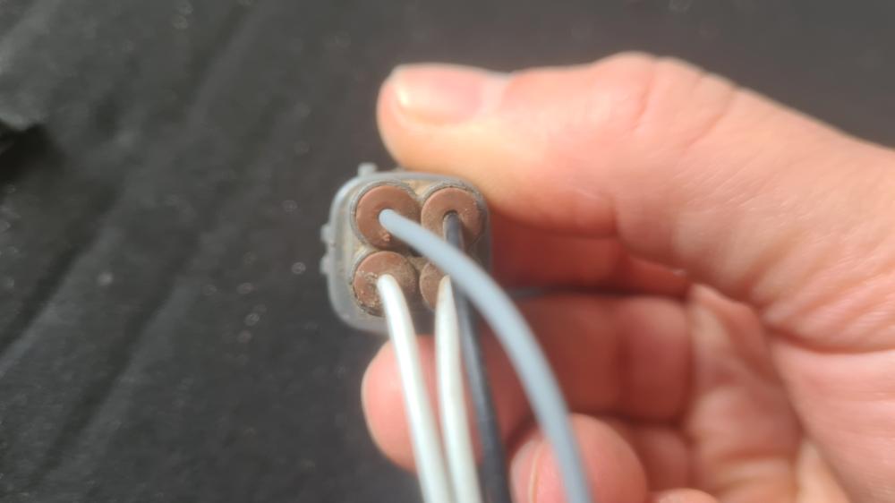

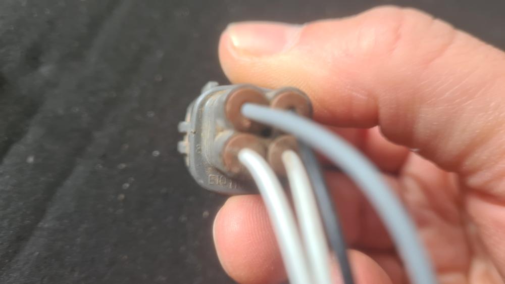

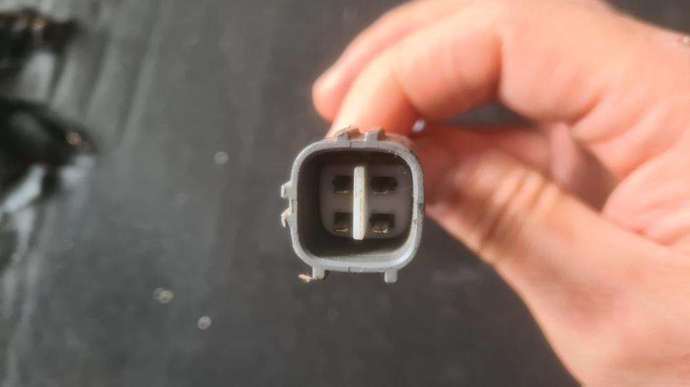

Hola chicos, alguno sabría decirme que resistencias lleva el conector que emula la sonda lambda para nuestras KLX?
De que ohmios serian y en que puntos del conector van?
Tengo un conector de una sonda lambda vieja que me serviria para el invento, compraria las resistencias en una tienda de electrónica y las soldaria donde corresponde en el conector.
Gracias de antemano.
Hola Jeffward, que bueno poder hablar con un crack como tu y toda esa sabiduria que tienes en la KLX,   tomo nota 2 resistencias de 330ohm, pero.. en que pines del conector debo soldarlas?
El conector que utilizaré es de una vieja sonda lambda de la klx y de los cables que salen del conector soldare las resistencias, esta numerado con 4 pines y los cables de diferentes colores son pin 1- cable gris,   pin 2- cable negro,   pines 3 y 4 son cables blancos,  como uno las resistencias?
Adjunto fotos del conector de la sonda.
