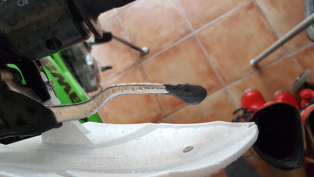

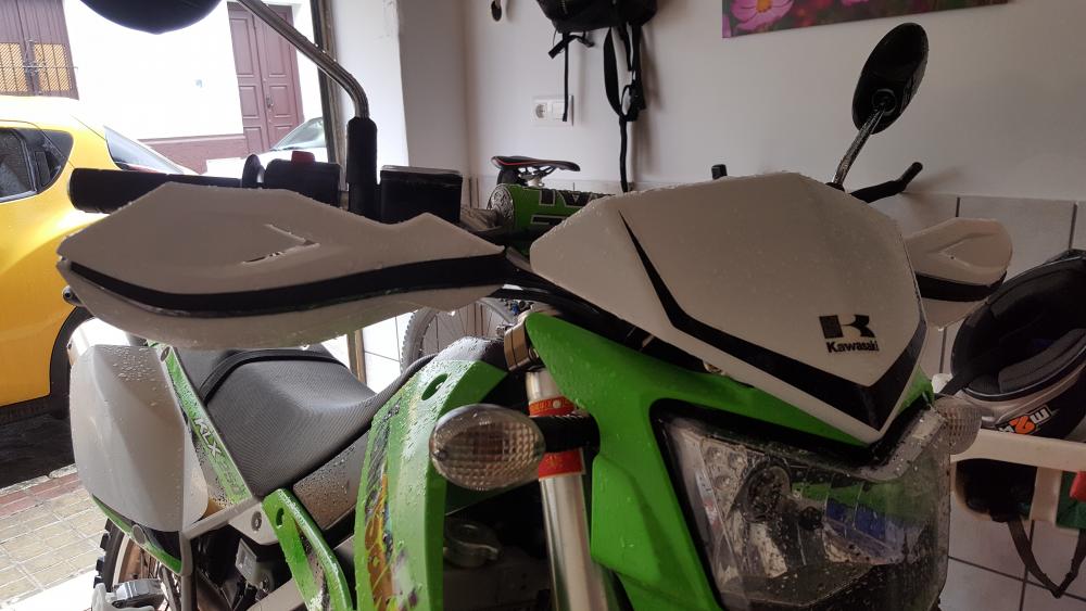

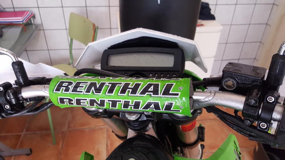

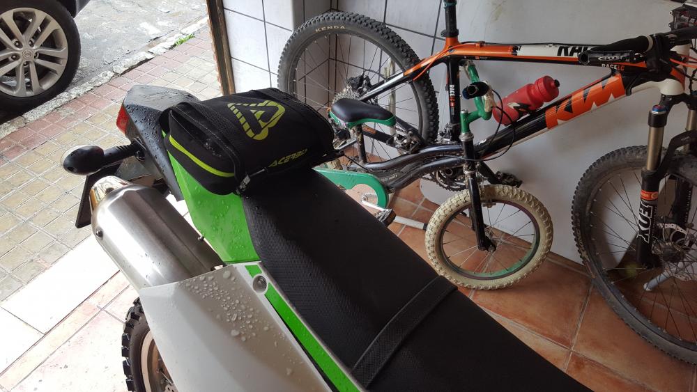

Aquí tenéis algunas de las mejoras que ya he realizado. Lo de la maneta es una chapucería para poder pasar la ITV ya que estaba rota y cuando he ido a la tienda no la tenían y me la han tenido que pedir y le he dado con un poco de nural y me ha pasado la ITV jijiji. Ahora lo siguiente son las cubiertas ya que todavía tienen las de serie y están endurecidas y de hecho hoy he salido con ella y la verdad que por el campo me siento muy inseguro ya que la moto sobre todo de la parte delantera baila mucho.
Qué cubiertas me recomendáis , cómo he dicho en otras ocasiones mis salidas al campo son todos los fines de semana pero es cierto que durante la semana la utilizo para moverme por el pueblo. Muchas gracias.
