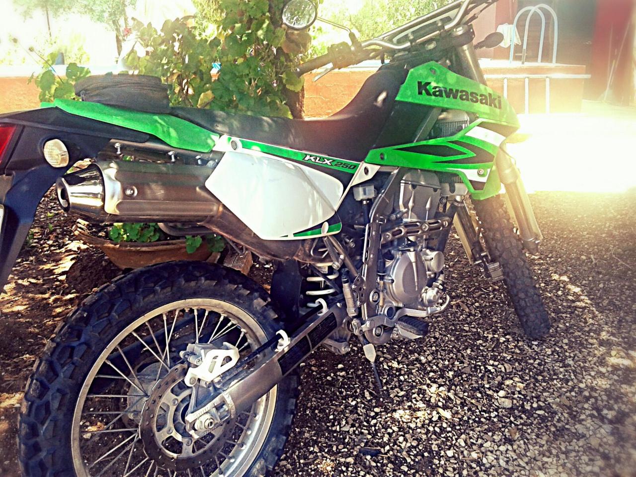

Buenas tardes a todos , soy Manuel Aragon de Coria del Rio un pueblo de Sevilla.
soy nuevo en el foro y después de leer vuestros mensajes me e quedado boquiabierto con la dedicación y la pasión con la que vivís vuestras motos.
Acabo de comprarme una kawa como las vuestras del año 2010  con 8.000 kilómetros totalmente nueva ,ya que era de un hombre mayor que solo la cojia dentro de su finca y para cuatro mandados, por lo que esta totalmente de serie y con solo una revision echa .
Me gustaría que me orientarais un poco y me dijerais que modificaciones puedo hacerle para deslimitarla y volverla un poco mas off road y que no fueran muy caras ya que me acabo de gastar 2.800€ en la moto y me e quedado tieso como una mojama jejejeje.
Sin mas ,espero vuestras respuestas. Un cordial saludo y mucho gassss.

Bienvenido al foro, has llegado al sitio idoneo para aprender sobre nuestra moto!!
Lo primero que has de hacer - con 8.000Km. ya no tendrás problema en cuanto al rodaje, es deslimitarla, pasarás de los 100Km./h. que tienes actualmente de punta a los 140Km./h. sin exigirla mucho y en cuanto al "tirón", notarás la diferencia, a partir de ahí los cambios estéticos que quieras hacerle, la mía es de 2.010 también, tiene 9.000Km. y mecanicamente, solo le he hecho la deslimitación y le he cambiado el pión de 14 dientes por uno de 13 ya que la uso casi exclusivamente por marrón para tener mas bajos y de velicidad punta, apenas si pierdo 10km./h.
tenemos foreros que le han cambiado el escape, puesto power comander, etc.etc así que lo dicho, ya irás decidiendo que hacerle poco a poco, si has revisado el foro, habrás visto que quedamos varios foreros una vez al año, el año que viene será en el valle del tietar, Ávila así que si te apetece, ya puedes ir haciendo planes, allí te esperamos.
En los hilos de las 6 kdadas, hay fotos de todos lo colores para que puedas ver sobre todo los cambios estéticos de nuestras KLX.
lo dicho, ¡Bienvenido!
