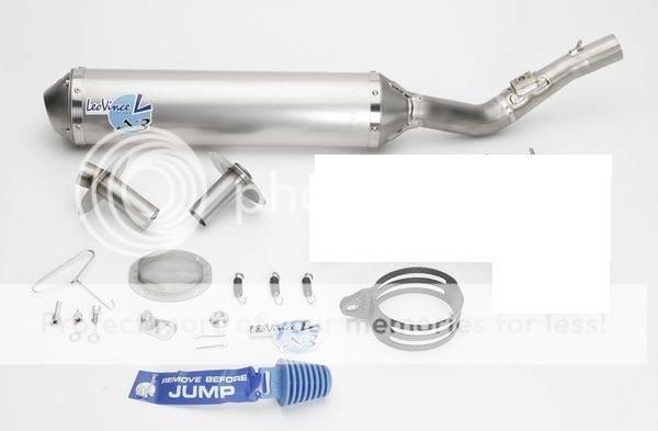

Jeff, interesantisimo lo de pesar el escape, para cuando tengamos el Leo Vince, sepamos la realidad. Segun los de Leo Vince tenemos:
escape original 4,650 kg. (sin sonda, supongo) y colector 0,322 kg.
escape Leo Vince 2,845 kg, colector 0,322 kg y kit montaje 0.310 kg.
Cuando tengas pesado el colector haremos numeros, pero hablamos de 1,500 kg menos. Recordar que las revistas probadoras de la KLX 250 S modificada por Box 0 , decian que esa reduccion de peso en la parte trasera de la moto se notaba mucho y que incluso favorecia el reparto de pesos de la moto. (ya veremos :roll: )

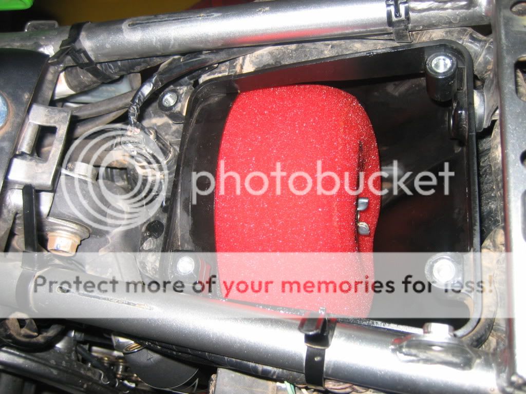

Hoy me han telefoneado para que fuese a buscar el filtro de aire que tenía encargado. Al final no es Hiflo Filtro, sino MOTO AIR, de Holanda, con una estructura muy similar al Twin Air doble capa. Ya sabemos y vemos que al final las tiendas hacen lo que quieren, pero bueno, han sido rápidos y se han portado muy bien. Me ha costado unos 20e y la referencia es NR5017.
La primera impresión es que es más pequeño en volumen, pensé que no era para la moto, pero luego encajó perfectamente y hasta entra mejor en el airbox.
Como único punto negativo debo decir que la base sobre la que apriera contra el airbox es más ancha que la original, dando la impresión de que tapa mucho hueco. Creo que la próxima vez que lo lave le recortaré un poco (tiene casi un centímetro más de base, aún así entra mejor que el original)
Yo suelo impregnar los filtros de aire con un spray especial para filtros, o mojarlo en aceite recomendado para eso (Motul Filter, Castrol Filter, etc) en este caso he utilizado el Castrol en spray, una auténtica sustancia pegajosa, deja las manos y todo lo que toqueis perdido. Yo sólo logro eliminarlo de las manos con gasolina, y luego agua y jabón. Ni el Fayry de lavavajillas de la señora me vale si antes no me aplico gasolina, por ello recomiendo unos guantes de esos de silicona o de fregar.
Yo rocío todo el filtro y también la base de forma meticulosa pero sin concentrarlo mucho en ningún punto
Si optais por comprar aceite líquido pues igual, le vais poniendo por todos lados poco a poco. Debo decir que antes cuando yo corría no existían estos adelantos, :lol: :lol: :lol: simplemente le poníamos aceite 20-50W o SAE 30 y a correr. Ahora nos sacan el money por todo, hasta existen productos para limpiar. Yo sigo utilizando la gasolina para limpiarlo, luego agua y jabón, y después lo dejo unas horas secando. así me quedan limpitos.
Bueno, seguimos, después de rociarlo con aceite lo estrujo bastante para que el aceite se reparta por toda las zonas y caiga el aceite sobrante (esto ocurría sobre todo con los aceites 20-50W o 30, con esto pegajoso no cae ni gota)
Esta foto tiene mérito porque saqué la foto sin manos, je,je,je, me costó lo suyo...
Existe quien le pone en la base del filtro que está en contacto con la caja un poco de grasa alrededor. No es mala idea, pero creo que si ya ponemos un aceite específico y no es un día de mucho polvo pues casi como que no hace falta. Yo hoy no puse. Por supuesto también existe una grasa específica si quereis para eso, pero vamos...si vais a los Monegros...vale..
Luego toca encajar el filtro en la base plástica, en el centro del soporte tiene una pequeña rebaba que impide que se salga por si sólo, con un poco de cuidado lo encajamos bien.
Para encajarlo en el hueco es algo laborioso, debemos meterlo girado y sin la palomilla de apriete para que sea más fácil. Una vez dentro lo llevamos a su sitio y ponemos la palomilla y le apretamos una o dos vueltas nada más. Dejándola floja giramos el filtro sobre la base para que se asiente bien en el alojamiento, comprobando que toda la pestaña alrededor queda bien metidita. Finalmente apretamos la palomilla del todo y ya está.
Sólo queda colocar la tapa y poner el sillón. Cuidado con los tornillos del sillón, no los forzeis con la llave que es sencillo pasarlos de rosca; para evitarlo primero los encarais con los dedos y luego cuando ya tenga un poco metido le aplicais la llave para darle el apriete final.
Para concluir diré que he probado la moto sin la malla, luego sin la malla y con el filtro de aire nuevo y las impresiones son las mismas, es decir, no noto ninguna mejoría, aunque tampoco va peor. Diría que es posible, repito, sólo posible que vaya un poquito mejor a partir de 7000 u 8000 rpm.

Hoy la cosa va de filtros de aire :lol: :lol: , esta mañana he recibido el UNI FILTER, y siguiendo los consejos de Mister Jeff, paso a paso con las extraordinarias ilustraciones que ha colgado, pues como que he sido capaz hasta yo¡¡¡ de colocarlo (Yo no soy manitas soy mas bien de papeleo :roll: ). Jefward, el mio es tambien algo mas pequeño (Ya pensaba que se habian equivocado), pero la carcada ha entrado bien y luego una vez impregnado con el Castrol Oil filter en spray (Te he hecho caso) lo he metido en la caja airboix, y es mas facil de meter que el original y he puesto un poco de grasa en la base para que ajuste mejor y listos. Aqui unas fotillos:

Parece ser que el Leo Vince vienen con dos tipos de tubitos internos uno pequeño y recto que viene ya montado dentro de la cola de escape y fuera ponen otro que supera los Fonos de la FIM y dicen que pasa la ITV :?: :?: :?: :?: Sera algo similar a la foto que cuelgo, que no es de la KLX.
Bueno, ha esperar el escape y la centralita, ¿quien sera mas rapido, los italianos o los americanos? :lol: :lol: :lol:
