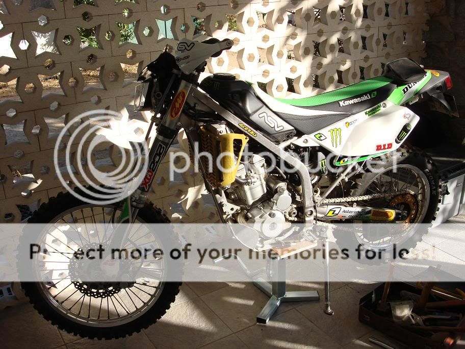

Aqui dejo unas mejoras que ha hecho un colega de Corcega :
La moto tiene los plasticos quitados, para que se pueda ver la proteccion de radiador, tambien protector de carter (bonito, bonito y parece reistente)
mirar tambien el asiento tan chulo que tiene el colega, y la corona bicolor maja de 00
Slts. :mrgreen: :mrgreen: :mrgreen:
