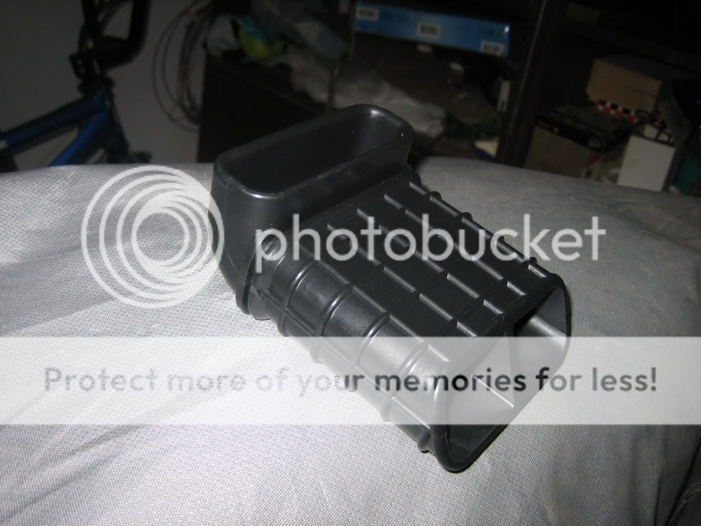

Bueno, poco a poco vamos haciendo las mejoras :wink:
De entrada tenemos ya el snorkel de la KDX 200, recuerdo la referencia 14073-1577, He quedado maravillado de la rapidez en que se ha servido la pieza, me dijeron que todas las piezas vienen de Amsterdam (Holanda) y que las tenian en el concesionario en 24h. :shock: :shock: , (Me parecia imposible, pero bueno se ve que las traen por avion). la pedi a los reyes majos el dia 4 a las 12h del medio dia y el 5 a las 18.00h. me llaman que ya la podia ir a buscar¡¡¡¡¡¡¡¡¡ :shock: :shock: :shock: :shock: , era cierto 24h. :D :D :D , por que se ve Kawasaki tiene una distribucion muy eficiente de su recanvio 8) .Total que ya estaba en casa y no lo fui a buscar hasta hoy. coste de la pieza 31€ IVA incluido. Lo acabo de montar y el ruido es guapisimo (No suena a hueco) y suena algo mas racing que el original (En los posts americanos, australianos y thailandeses decian una ganancia de aire del 50% respecto del original) Solo falta probar en marcha, pues llovia. Pongo unas fotillos:
El filtro de aire UNI con referencia NU-2364ST es especifico para nuestra moto y lo tienen en MOTOS DAYSA mdaysa@yahoo.es telefono 966-557118 y sabe del tema Samuel, el Lunes me lo envian, el precio tenian que acabar de confirmar, esta entre 25 y 31 euros, pero como maximo 31 confirmado.
Con estas dos cositas la verde respirara de narices :lol: :lol: :lol:
Slts. :mrgreen: :mrgreen: :mrgreen:
Joer, pues sí que son rápidos!!!
El aspecto del snorkel es muy muy positivo. Se nota que no es tan restringido como el original. Me gustaaa!!
Ya contarás que tal va en marcha. Imagino que es complicado notar las diferencias en marcha, pero bueno, ya se verá.

Tonituca a ver como va eso, esperamos noticias. El snorkel tiene muy buena pinta, con la boca de entrada totalmente abierta.
A ver si vamos retocando la motilla y al final conseguimos que sea un aparatillo. :evil:
