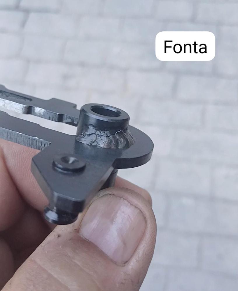

Lo que está bien hecho se ve a simple vista, no hace falta llevarlo a un laboratorio:

hace 52 minutos, enduro_cross dijo:
Correcto....la diferejcia de un sistema a otro es  abismal....
IMG-20251031-WA0037.jpg.afe4b251d68a6269dffe310bbbe92446.jpg.dbd65901e8093d329ea2aa4e56f6aa59.jpg
Se ve que la soldadura no a penetrado en el tubular y se a soltado.....
Puede ser falta de temperatura.....caracteristicas diferentes de los dos materiales......o desidia del soldador.....
Te lo dice uno que se a pegado toda esta mañana regulando una soldadora para un material.....
Espero que sea una partida muy concreta y sean fallos esporadicos......pero esa pieza tiene un fallo de diseño palpable.....no se puede soldar una pieza que rota en tension en una parte solo...luego vienen las deformaciones y estas cosas....
Noguerol
Está pieza esta  cortada en un laser, en algunas partes de ella, el corte es fino, en otras parece cortada en un oxicorte, joder que corte más feo !
La soldadura está mal hecha, o por enfriarla en agua, mucha potencia del grupo, o vete tú a saber.
Con eliminar esa soldadura y que la suelde uno que sepa, está pieza se puede utilizar.
Se junta que el láser no estaba fino, y el que soldaba era un tipo sin oficio, este es el resultado.
Estás piezas las suelen subcontratar a talleres, imaginar lo que les pagan por pieza.
Un motor se compone de muchas piezas, se fabrican pocas unidades de cada una de ellas, por lo tanto, hay que afinar mucho en los costes.
Yo no le daría importancia, si me ocurriese a mí, lo soluciono por mis medios y a seguir montando.
Es mi opinión, que opinar es libre.

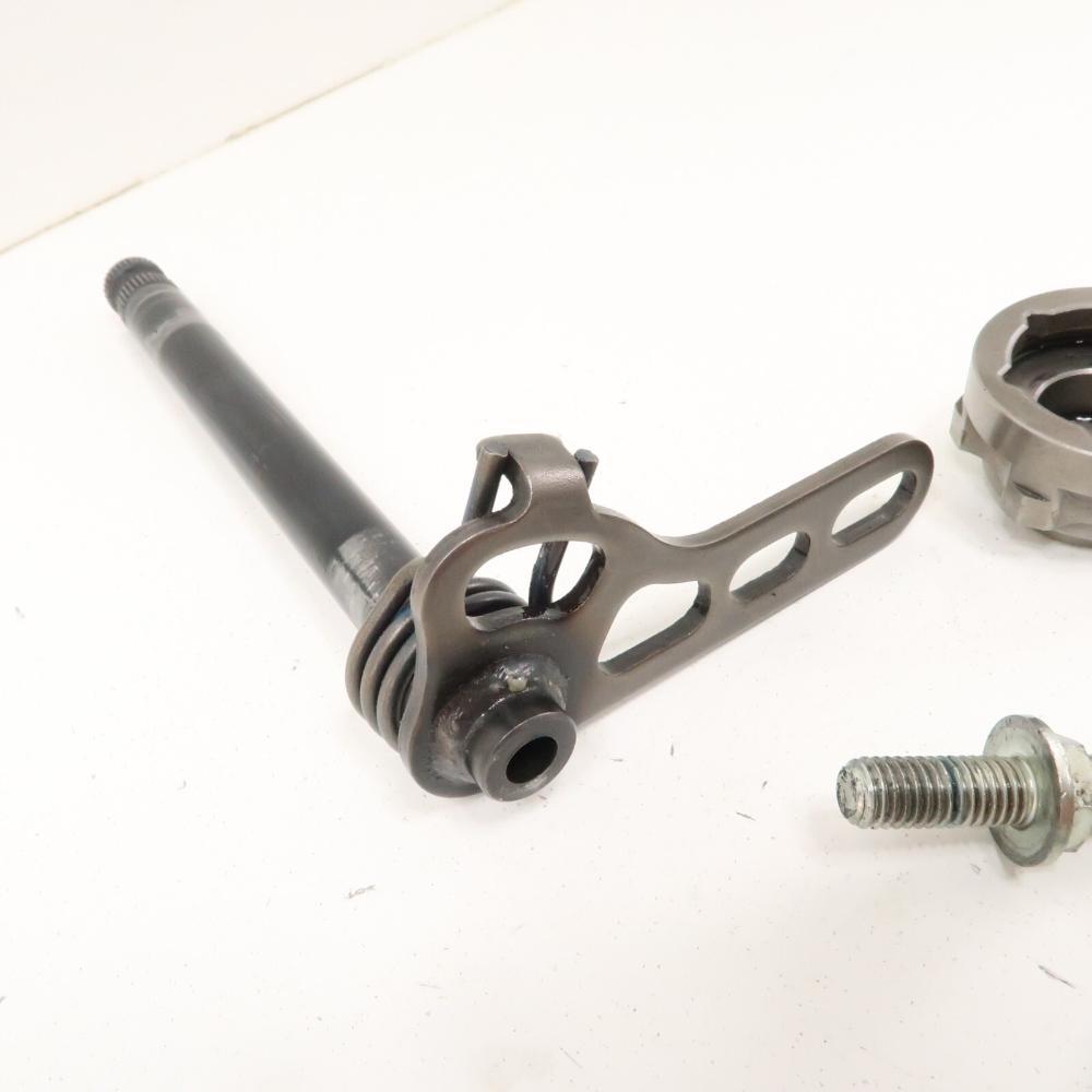

Noguerol
Está pieza esta mucho mejor hecha.
El corte del laser está bien hecho.
La soldadura está bien, el cordón es continuo y por igual.
Nada que ver con la de la Rieju, que parece que la ha hecho un cerrajero para sujetar la puerta del corral !
