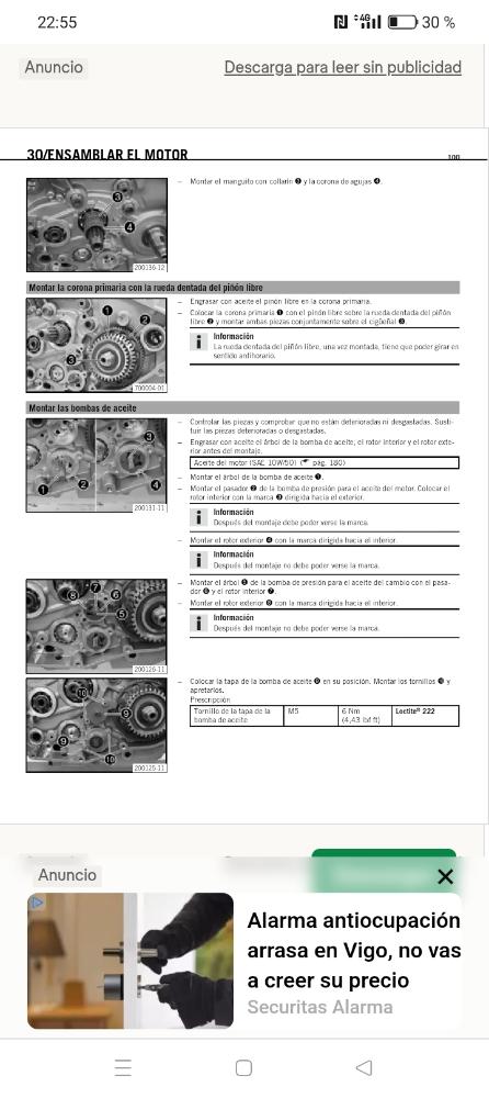

Creo que a partir de no recuerdo qué año las KTM 4T no llevan bendix, sino una rueda libre (similar al piñón de una bicicleta; en un sentido enganchan los dientes y en otro no); esa rueda libre, embrague de arranque o como quieras llamarlo (23).
No recuerdo ahora si va solidario con el piñón 21 y cuando este gira, los cilindros se abren y engrana con el volante magnético haciendo girar el cigüeñal (creo que era así como funciona) o es al revés y el embrague de arranque va solidario al volante magnético y cuando el piñón 21 gira, engrana con él haciendo girar el volante magnético y con este el cigüeñal.
Por los síntomas que comentas, yo creo que lo que te falta es fuerza para que gire suficientemente rápido el cigüeñal o arranque la moto. Dices que parecía que le faltaba fuerza y, al cambiar la batería, arrancó bien una temporada. A ver si vas a tener mal el regulador, no carga bien la batería y va perdiendo carga hasta que ya no tiene fuerza para arrancar. A mí es la sensación que me da. (Me temo que con tantas opiniones al final acabemos volviéndote loco, sin solucionar nada).
Me tocará mira eso que dices tú de la rueda libre y probar a apretarlo un poco siguiendo el post que me han pasado anteriormente que alomejor patina y no coge suficiente fuerza para el arranque,antes de nada comprobar el regulador

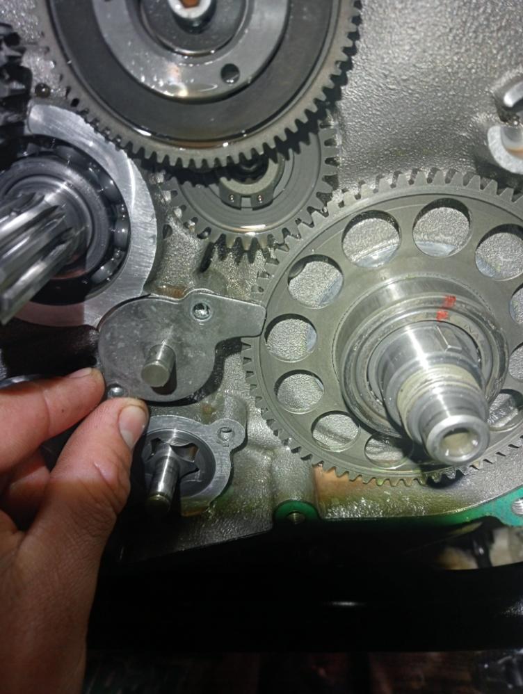

Sabes si da mucho la lata cambiarlo?aún no hace mucho que le puse retén del cigüeñal nuevo y justo delante creo que está la rueda libre esa me que dices
