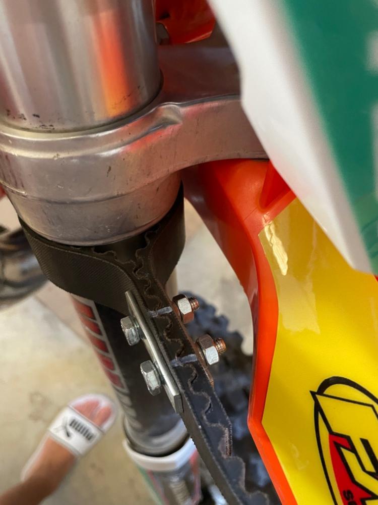

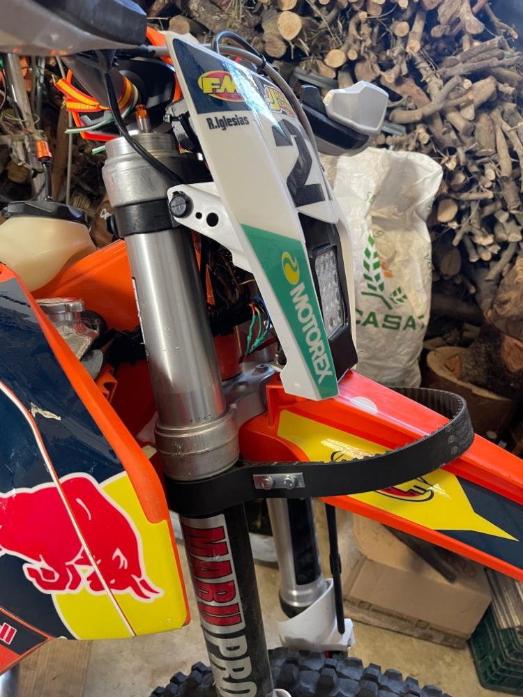

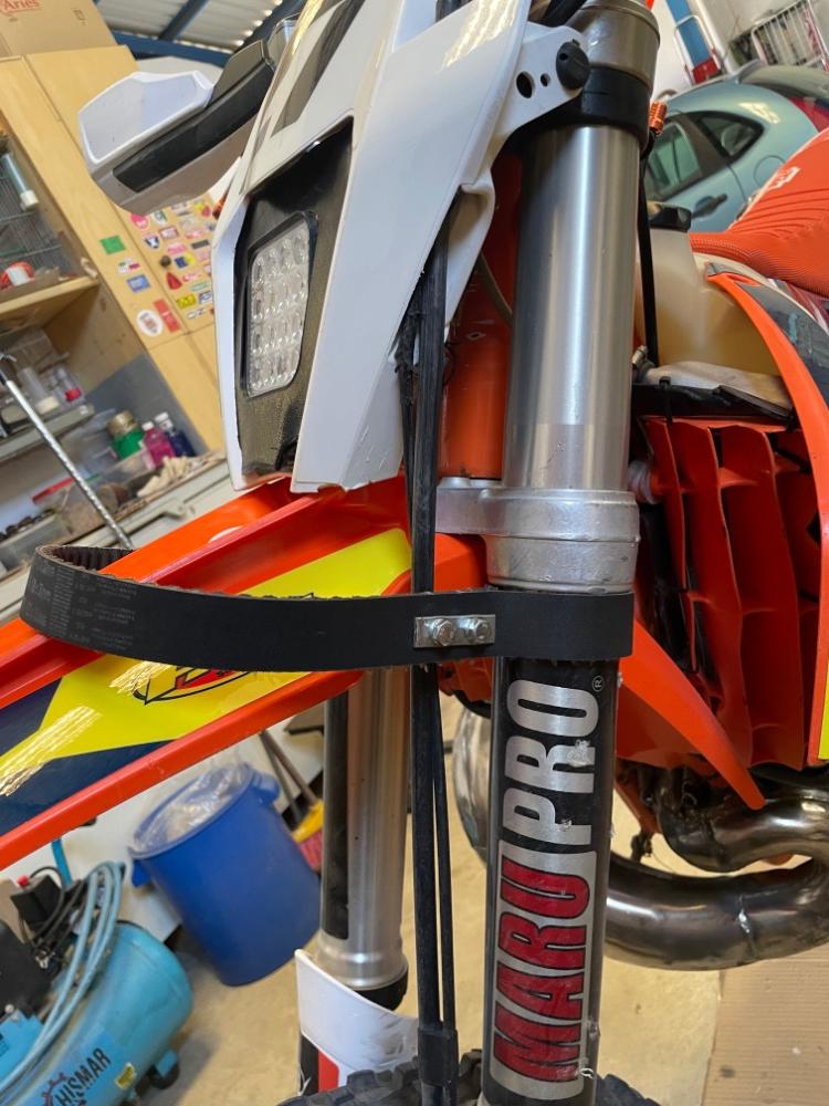

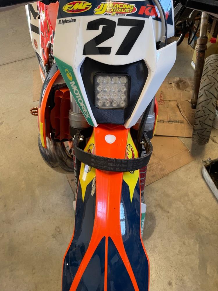

Buenas tardes, llevaba tiempo dándole vueltas a cómo hacer un tirador para las barras para hacer enduro, cuando uno se queda atascado.. sé que como mejor se ayuda es tirando de la barra y ayudando a girar la rueda con la mano, pero quería tener otra ayuda por si acaso. Despues de probar con cinchas y viendo los precios de los tiradores, se me ocurrió esto, con una correa de un SEAT. Creo que esto no hay quien lo rompa jajajajaj Espero que os guste!

La solución bonita no será,  pero efectiva y barata 100%, yo cambiaría los tornillos ferreteros por una brida negra.

Que tipo de brida te refieres? Puse la chapita con esos tornillos porque así asienta correa con correa y no queda holgura entre las correas y la barra, y al final es quitar las 4 tuercas y en menos de 1min lo tienes desmontado si se quiere quitar.
Un par de bridas normales negras un poco fuertes, le haces algo de muesca a la correa para que no muevan y ya está.

La fuerza la aguantan los propios dientes de la correa según la tienes con ellos engranados,  las bridas son simplemente para que estén pegadas las dos caras de la correa. Yo creo que funcionaría y es un poco más estético.
Ya vi eso de la correa montado antes en otras motos.....pero lo veo una barbaridad... llevo años usando las zinchas negras y baratas de aliexpress....creeme que aguantan mucho y valen dos duros.

Sisi si yo también las he llevado, hasta el año pasado que se quedó la moto metida en lodo y la cincha duró 1 tirón solo jajajaja Con esta eso no ocurriría, para enduro normal y demas con la cincha sobra, pero para esos casos o para remolcar la moto con otra esto es mucho más fuerte. Un saludo!

Bueno........alguno va con una cinta de persiana y dos nudos...estètica 0 pero eficacia y economìa 100%.
La correa de distribuciòn se ve algo bruta y los tornillos de ferreteria trogloditas, pero para gustos...
Tampoco es tan cara una cincha de esas con sus costuras, lo único que hay que sacar las barras para instalarla.

Haciendo enduro o cuando te quedas atascado creo que no miras la estética amigo! Esto lo puedo poner y quitar cuando quiera ya que son 4 tuercas, y romper… estoy seguro de que no se rompe ni se degrada.. pero como has dicho, para gustos los colores!
