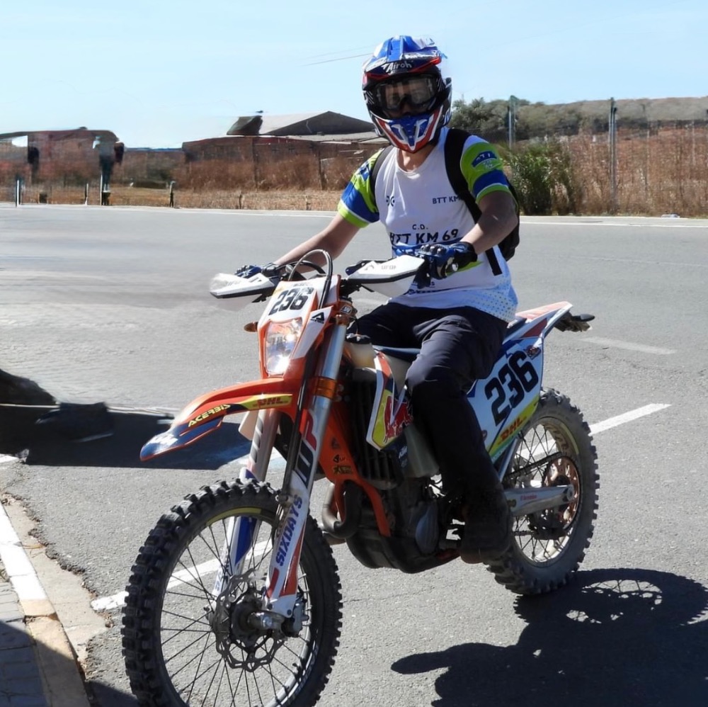

Ah sí? Entonces podrás decirme que diferencia hay de motor entre esta KTM y la de enduro estandar?
79601443_2590124821314257_7484331334798671872_n.jpg.a389fefa8e8aff82d18512076cbb55e8.jpg
Esta acabó Dakar 2020 como muchas otras iguales antes de que todo el mundo llevase las rally réplica.
Y eso que es una mierda de KTM, si fuese una Honda volvía al año siguiente solo cambiando aceite.
Hace unas temporadas, por cada 4 Honda habian unas 400 ktms en Marruecos, la gente,  que no entiende

hace 5 horas, enduro_cross dijo:
Tu mismo te contestas
