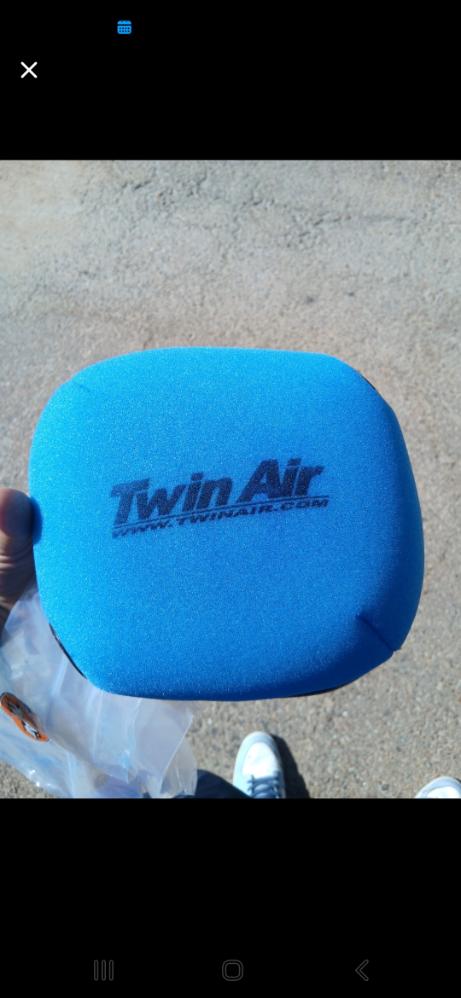

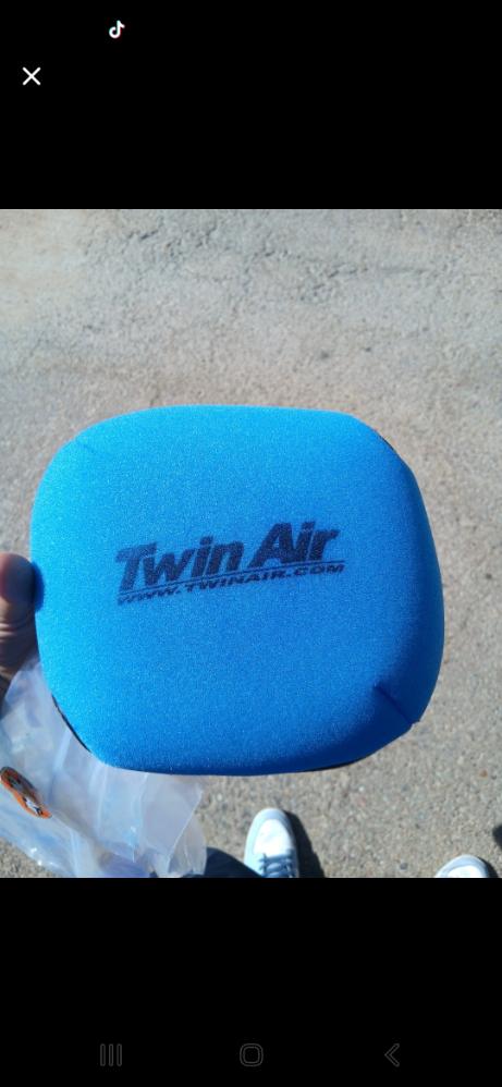

Si yo también uso el aceite en bote .  No el de spray , porque te dura como mucho 3 veces y a mí parecer no empapa igual siempre deja alguna zona sin mojar , el otro aúnque es más engorroso se ap
Hola, yo lo empapo de aceite, este que dicen que es ecologico, de la misma marca que el filtro y despues lo expimo hasta que no sale nada, queda muy bien aceitado
Fijate aunque no creo que se aprecie bien!!! Como te queda a ti con el spray y el mio empapado.
