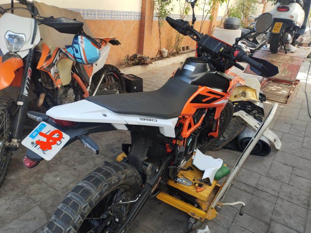

En lo poco que la he cogido hoy la KTM 390 R
Postura como la 690, culo alto manillar bajo.
Hace vacíos hasta subir de vueltas, a partir de 3000 va muy bien.
Embrague blando y cambio suave.
No da tirones ni traquetea.
Frenos bien aunque no he frenado fuerte.
Va bien en curvas.
Suspensiónes blanditas y cómodas.
Se mueve fácil en campo o curvas entre 3000 y 4000 vueltas.
Malo: yendo despacio se me ha parado dos veces, parece esta bajo el ralenti.
El pedal del cambio está muy adentro y al principio no lo encontraba.
Las gomas me dan miedo en campo.
He tenido que desmontar el amortiguador porque viene regulado al mínimo y no puedes aflojarlo más, se ha desmontado para quitar 4 arandelas de precarga para poder tener alguna regulación.
