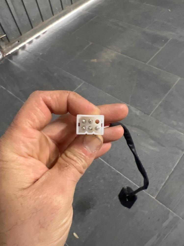

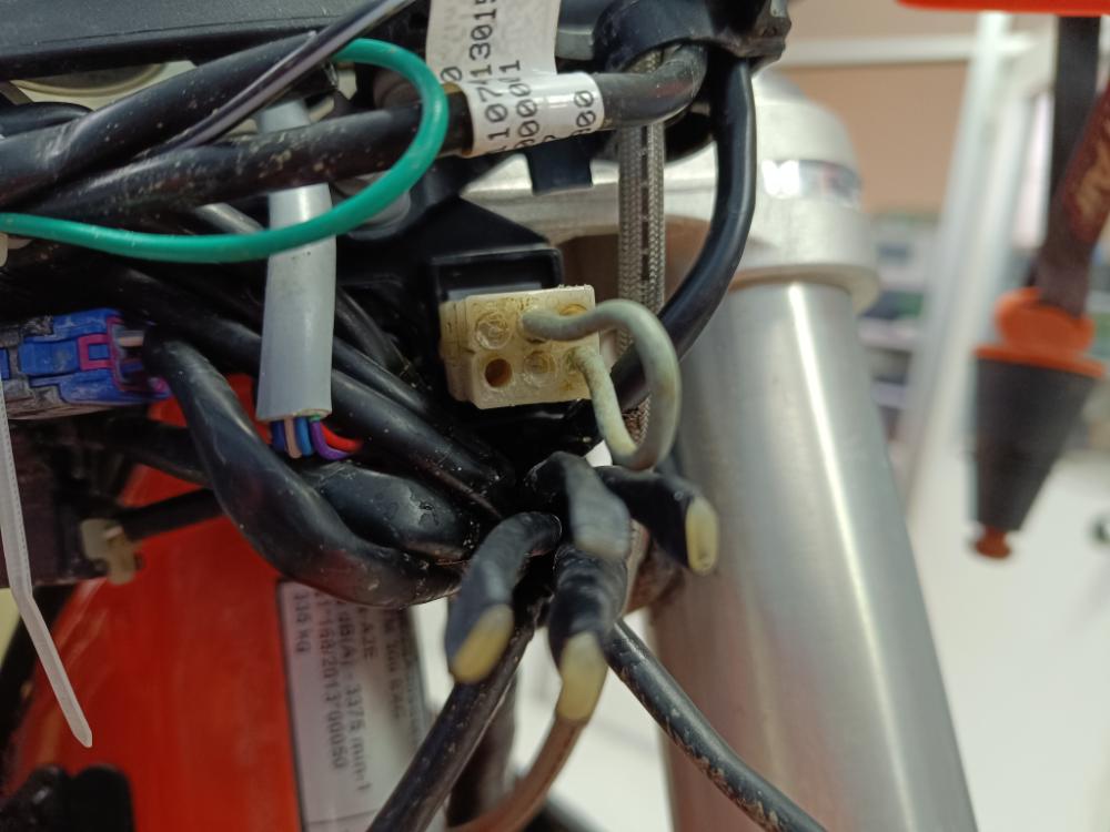

hola buenas alguien me puede decir que cables tengo puentear para dejar las cortas puestas sin tener que llevar la piña de luces
esa foto es de la piña he probado pero solo pongo las largas las cortas no me deja.

El 27/3/2025 at 16:22, DavidSP dijo:
En la 24-25 solo con ese puente ya funciona las cortas y luz trasera.

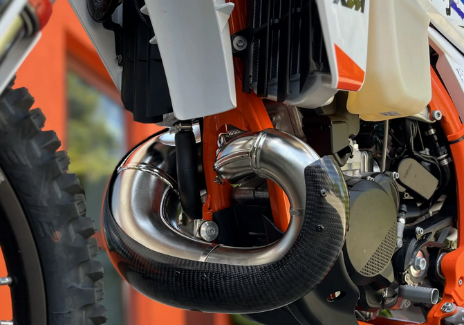

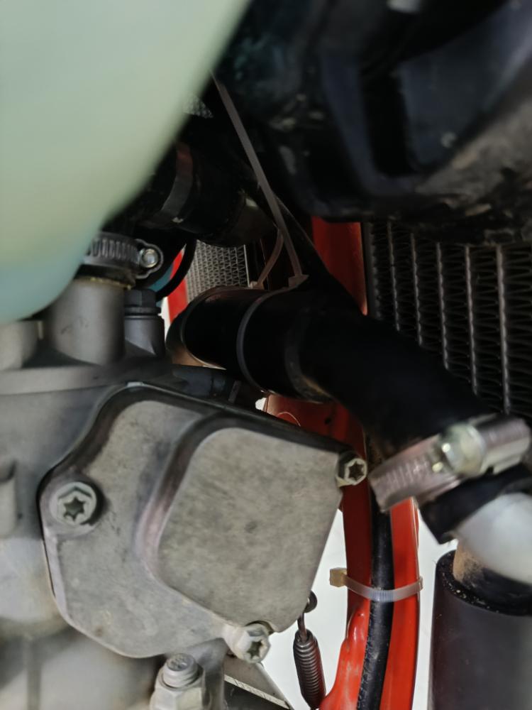

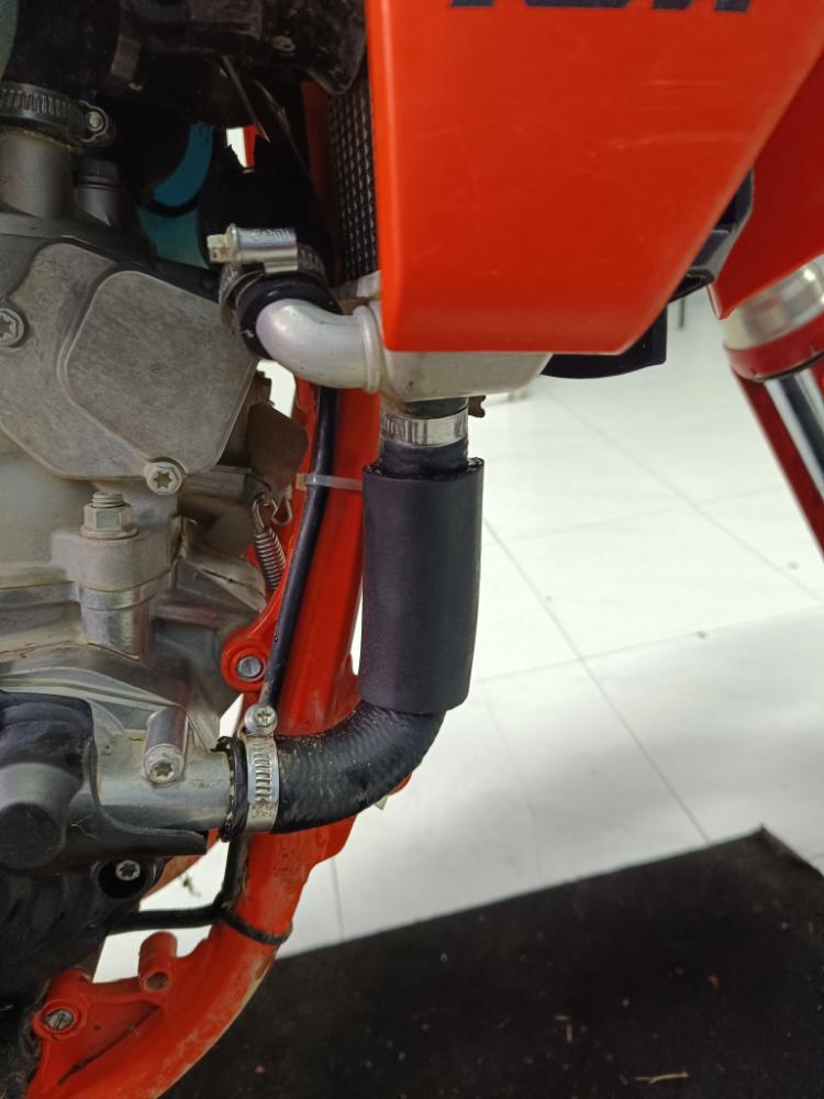

tomiliet
Aprovechando que tenía el escape quitado he puesto unos "protectores" a las mangueras del radiador.
En este modelo están bastante cerca, incluso tocando el escape.
Ya lo tenía pensado hacer y el otro día casualidad se lo vi en la moto de Lettenbichler.
Cómo nos gusta hacer lo mismo que los pros (aunque sean motos diferentes) pues lo dicho.
Editado por tomiliet
