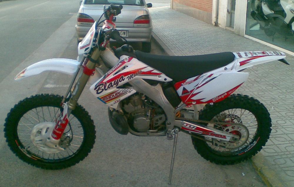

Hola a todos, después de 5 ktm exc de diversas cilindradas ( la ultima una 250 2t tpi del 2019) ayer recogí esta honda. El cambio como es de suponer a sido grande y por lo  que veo me va a costar adap

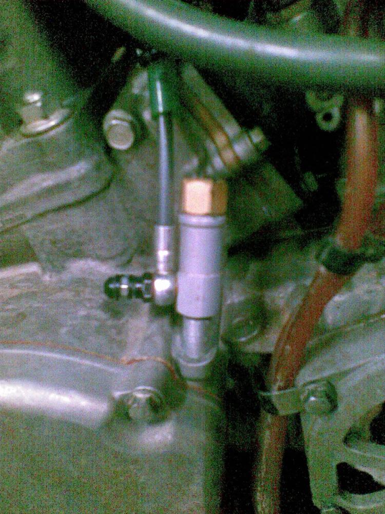

Te dejo un brico para aumentar la autonomía, se trata de usar el interior de las vigas del chasis como depósito, entran casi 2 litros.

      El brico del depósito fué cosa mía y de los del grupo 4 lo hicimos, haber si recupero las fotos y las subo de nuevo.
Las encontré https://photos.app.goo.gl/FdRwt2EJKmZfG81z8´
Si te animas a hacerlo te contesto las dudas que tengas

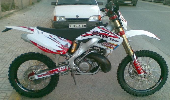

Me encanta la moto y tal como la tienes.
Aunque mi sueño fue poseer una CRM 250, que pena que fuese tan desconocida en España y no llegase. Solo he llegado a ver 2 en venta, importadas, pero no me convención su estado.
La CRE (o CR a secas) era una opción pero lo deseché por carecer de homologación para pasajero, sin llave en deposito, etc. La querría para uso mixto. Pero vaya bestia!

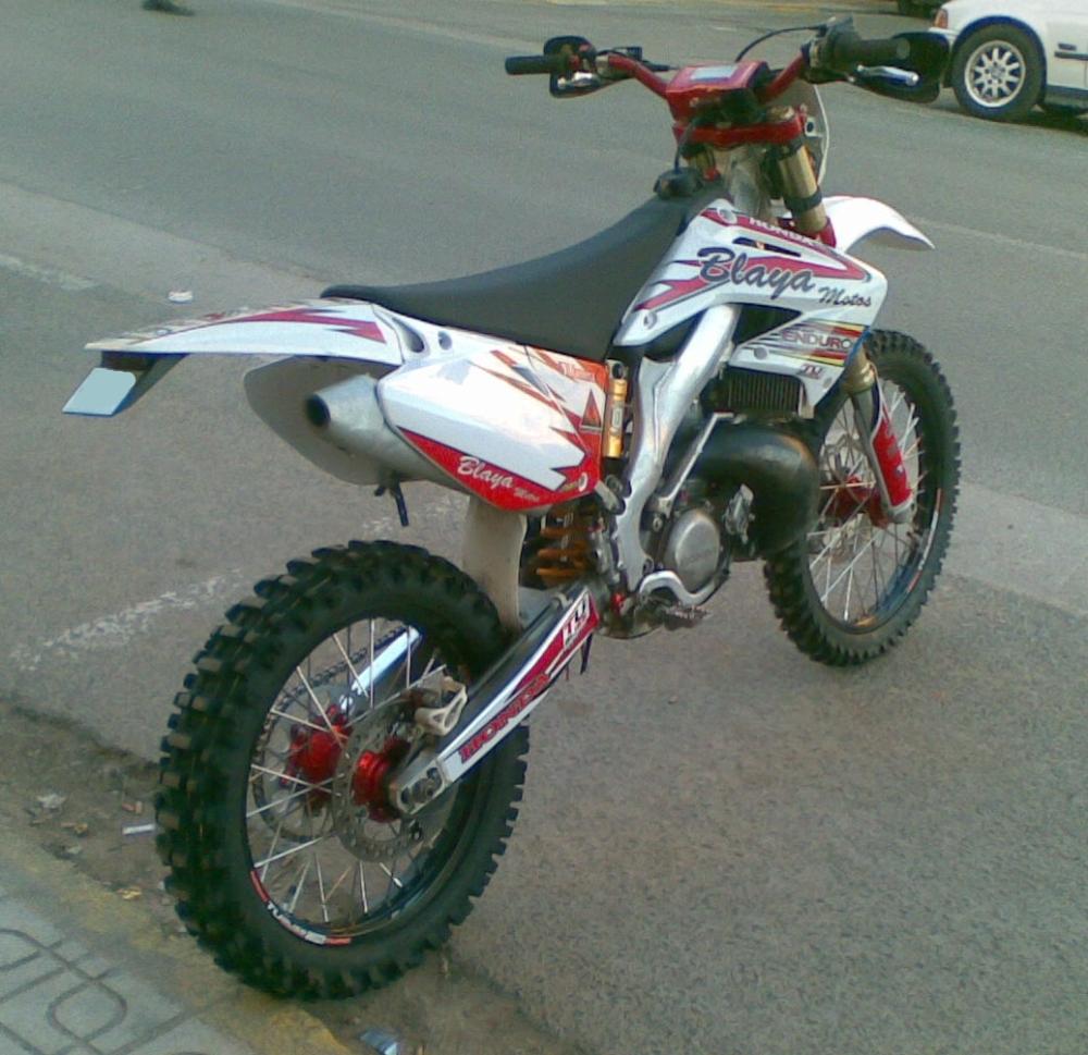

Que maravilla de moto, tener una honda CR matriculada siempre ha sido mi sueño.
estuve a punto de comprar un chasis matriculado de una CR 250 del 98.
muy bonita.

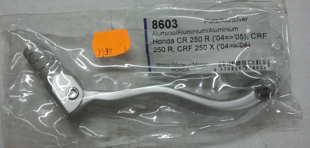

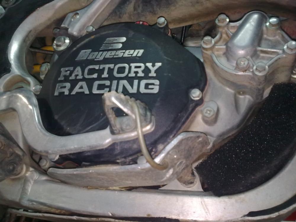

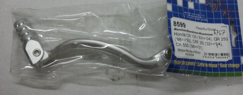

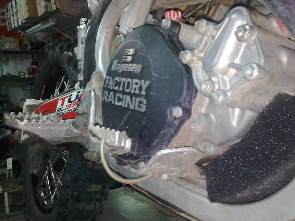

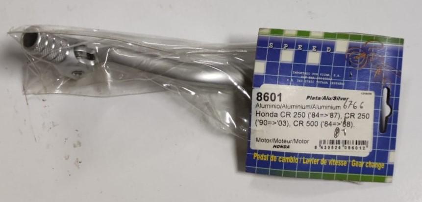

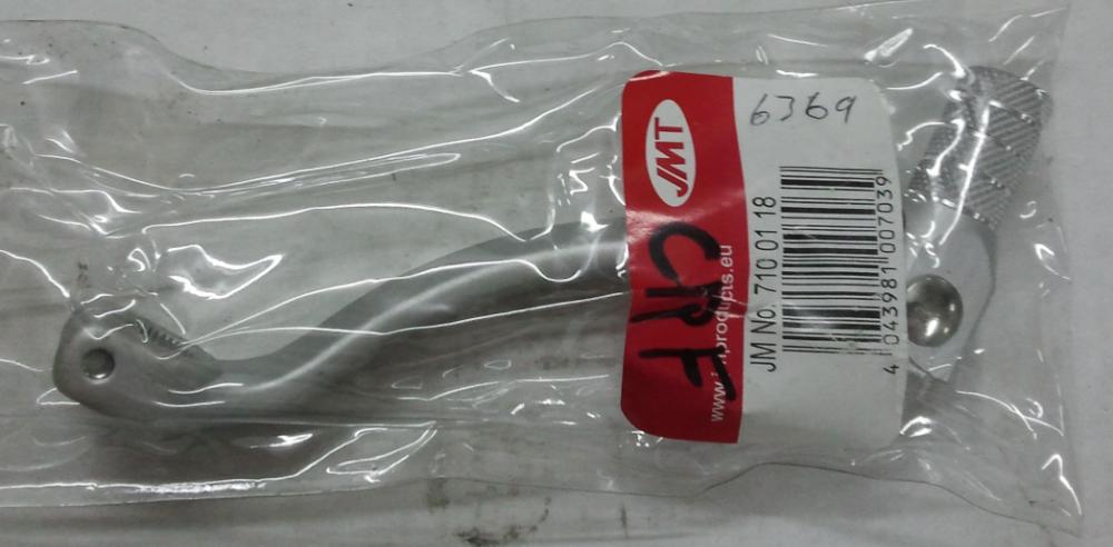

Hola a todos,

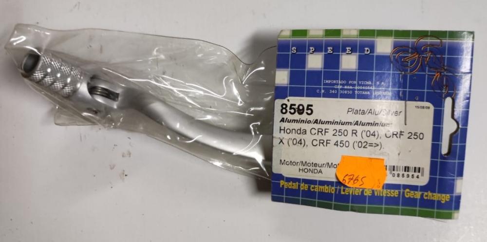

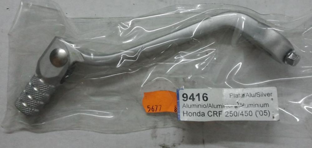

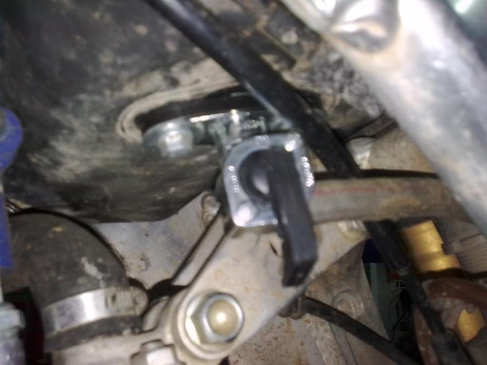

Sabéis si se puede poner cualquier palanca de cambio un la cr que tiene el encendido HM??
Saludos
Yo tengo muchas nuevas, seguro que alguna te vale, tienes foto de la tuya
CARLOS12
 Qué recuerdos ! yo también hice enduro con CR´S y RM´s , en USA tienen de todo lo que necesites, en ebay encontrarás de todo, y fijo que en facebook hay grupos de CR´s endurizadas, para las YZ si han sacado un arranque eléctrico. Que la disfrutes !
hace 19 horas, BLAYA dijo:
Hola, te adjunto dos fotografías a ver si puedes deducir si tienes alguna igual.
por cierto tienes la honda preciosa, así quiero dejar yo la mía.
un saludo
