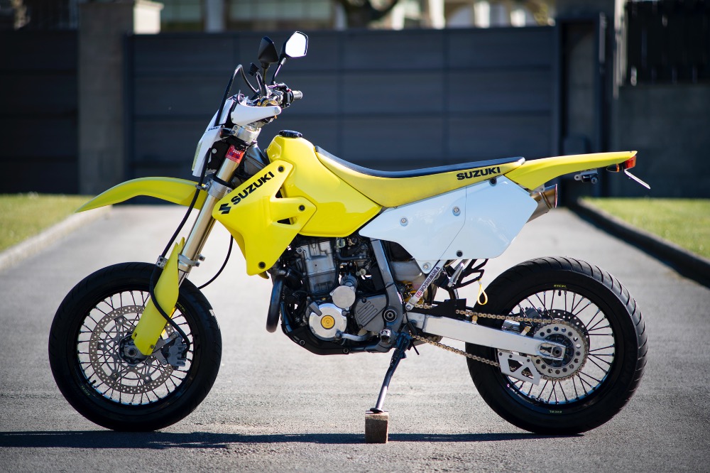

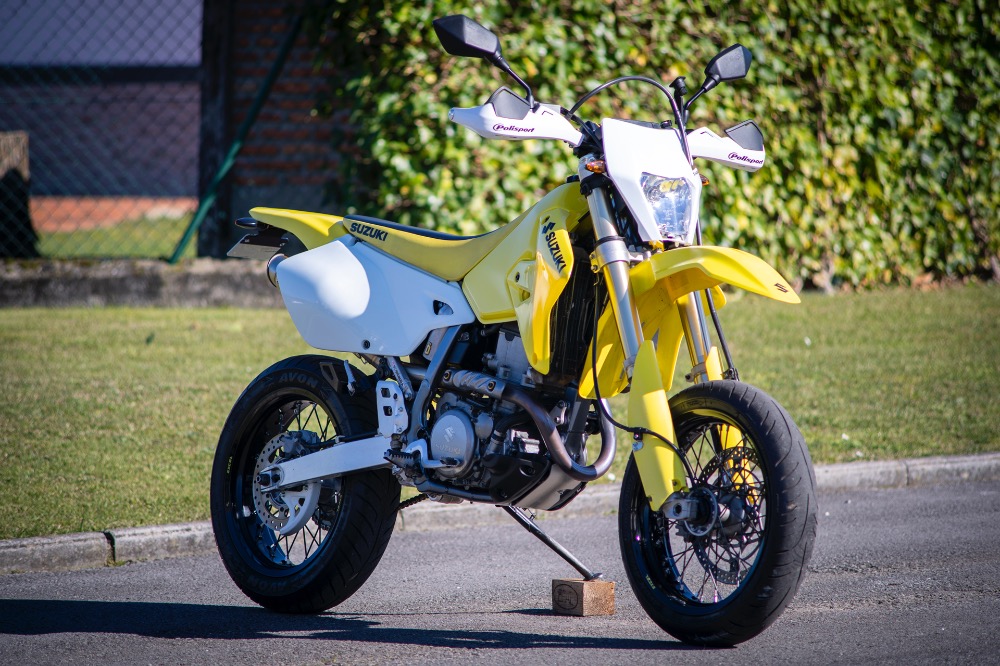

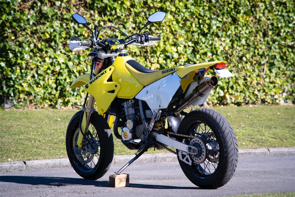

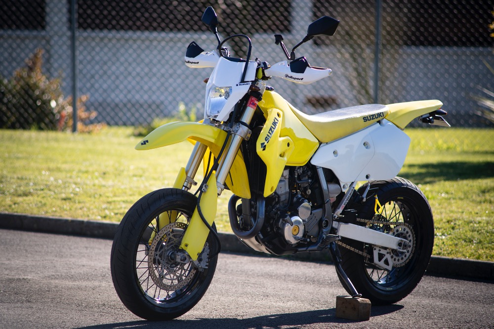

Lo de la inclinación, ahora voy a subir unas fotos que la estuve haciendo hoy y me decís que os parece pero yo creo que no da la inclinación.
De todos modos como decía, esto de cara a la GC, a la itv va con todo lo de origen.
El unico problema que creo que podría tener cara ITV es el manillar. La moto la compre con un manillar de 22mm que venia doblado, asi que se lo cambie y puse este que en el centro es de 28mm (en los extremos 22mm) y ademas venia con unas alzas (que no se ven porque van debajo del protector de manillar).
¿Creeis que puede ser un problema?
Por lo demas para el tema ITV:
-Intermitentes: en teoria estos son homologados
-Retrovisores: también los compre como homologados
-Faro: no estoy seguro de si es homologado, de todos modos tengo el de serie y a lo mejor se lo pongo.
-Escape: aqui no hay duda, el de origen si o si. Con esta lata de cocacola me echan para atrás antes de entrar.
-Cincha del asiento: la tipica tira de cuero. Esta la pondré porque se de un amigo que tuvo problemas por no llevarla.
-Protector de cadena: Ya que lo tengo y son dos tornillos, se lo pondré.
Y no se si me dejo algo mas que pueda ser problemático...
Aun no esta 100% terminada pero aqui van cuatro fotillos que la hice esta mañana 😉

Cinta de asiento ponla.
Tu matricula no está a 30 grados. Con una app puedes hacerte una idea de la inclinación que lleva de la vertical . La GC es algo que mira, porque no se ve la matrícula desde atrás. Hay un portamatriculas polisport que cumple con eso.
Catadioptrico para la GC también es importante (y para tu seguridad), pero valen 8 o 10 euros en cualquier sitio. Igual en motocross center lo tienes, y es pequeño. En tiendas de recambios es u a cosa habitual.
Los intermitentes que las tulipas estén al menos a 18 cm. de separación.... Me tiraron una vez por eso.
El faro mira que tenga impreso/marcado en el propio faro la numeración de homologación. La que sea. Pero que la tenga, y ya sirve. Si es de AliExpress algunos la llevan y otros no.
Matrícula pequeña es lo que te expliqué. Yo fui con ese riesgo un par de años.... Era lo único que llevaba "dudoso".
Escape, aquí están multando a gente por circular sin db killer en los escapes, así no tienen que medir el ruido. Tenlo en cuenta para cuando circules.
Y sé que afino mucho, pero es por viejo, y que ya no tengo ganas de que den el sermón (ni la multa) si me paran.
El manillar de 22 o 28 no dicen nada. No lo pone en la documentación, y la drz 2007 ya lo llevaba de 28. Ahí suelen medir el ancho, que sí lo pone en ficha técnica, aunque a mí nunca me lo han mirado, y creo que nunca he ido con el original de ninguna moto....
Suerte
Saludos
Espejos debe poner la homologación en relieve en el plástico.
Y el cubre cadenas es necesario, pero alguna vez he ido sin él por despiste ....
La suerte también influye
Saludos

Gracias @parriman, me dedico a un sector que no tiene nada que ver, marketing, pero siempre me quedo la espinita de haber probado con la mecánica que me ha gustado desde bien pequeño. Tal y como están las cosas quizás deba replanteármelo jeje
La tapa bueno, la zona del centro con el pulido y el adhesivo quedo curioso pero en los flancos de la tapa no hice nada y estaba muy desgastada, asi que había que arenarla si o si para dejarla en condiciones.
La zona donde aplico el nural, es como dices, esta al lado de donde aparecen las burbujas, aunque después de esa, he aplicado nural 3 veces mas hasta dejarlo como quería, porque siempre al lijar te llevas mucho y terminas aplicando de nuevo.
Por lo demas, por primera vez no traigo ninguna novedad, por mas que miro la moto ya no se me ocurren cosas que hacerla.
Tengo que llevarla al taller de soldadura a hacer varias cosillas, hacer los agujeros para el 3xe3 y comprar unos chicles mas grandes para carburarla acorde al 3x3 y poco mas...
