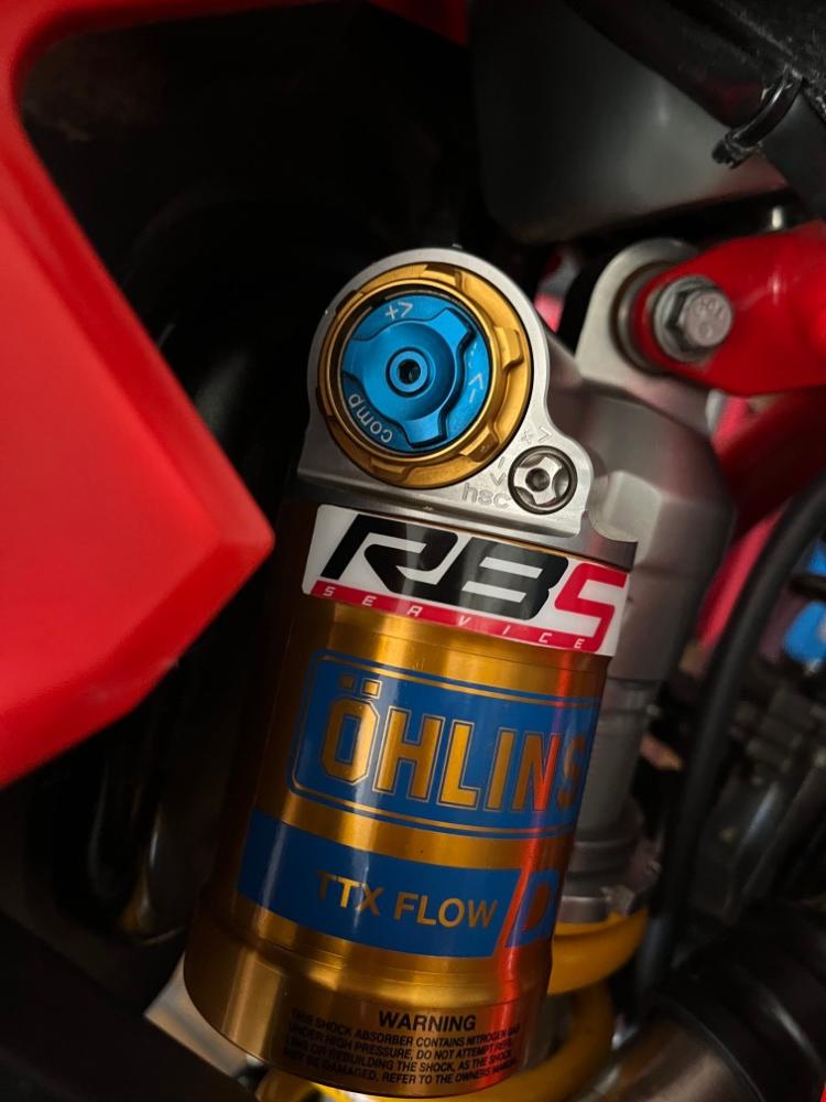

Quitar amortiguador trasero 300 rr 2021
Jose miguel García valdivi
hace 15 horas, Noguerol dijo:
Yo tengo una prensa de 30 Tn y el manómetro no tiene precisión para medir esas magnitudes.
Los que se dedican a ello, tienen una herramienta con una célula de carga, eso es mucha más precisión.
Cierto no había caído en que aunque sea una prensa barata que solo mida hasta 2 o 3 Tm, con una escala de 0 a 3000 tampoco tendría precisión para medir 50 o  60 kg
Para un particular, lo mejor es llevárselo a un especialista que le diga la dureza del muelle, cierto que nos puede puede molestar que nos cobren algo por una cosa que nos puede parecer una chorrada que no se tarda ni un minuto, pero siempre será mas barato que una prensa ... y si quieres saber la dureza de un muelle que no lo lleva marcado,pues es lo que hay.
  • Respuestas 32
  • Jose miguel García valdivi
    8
  • Edu55
    6
  • Noguerol
    5
  • castleblack
    3
https://youtu.be/d8jtwHjDeH0
En una ktm, solo subirla al caballete y quitar los 2 tornillos, uno arriba y otro abajo, al descolgar el basculante queda suelto, buscar el hueco para sacarlo y listo. Es bastante facil.
No se porqué entendí ktm, un poco más complicado pero igual de fácil, tienes que quitar los tornillos de las bieletas y la del trapecio, este solo descolgar lo creo.  Ponte y ya verás que es fáci
hace 57 minutos, Noguerol dijo:
Entiendo que, un muelle necesita 5400 gr para comprimirlo 1 mm
Y el otro 5600 gr.
Una diferencia de 200 gramos x mm de carga desde 0
Y de 5,4 a 5,6 se nota en la moto.
En mi GAS GAS 300  tuve que pasar de un 54 a un 60 (soy un peso pesado)
hace 3 horas, Edu55 dijo:
Se tardara 1 minuto, pero la herramienta para medirlo tiene que costar un pico !
No se cuanto cobran por medir la dureza de un muelle de suspension.
